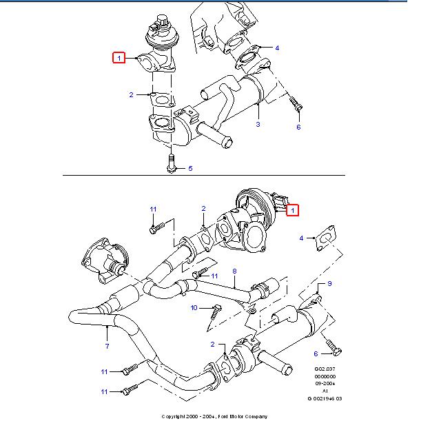

Re: Škubání motoru a podobné starosti
Ako myslis vnutornu cast? EGR pokial viem sa da kupit len kompletny, nie po castiach. A na SK za 4000,-? Jedine nejako Home made. Nie original a replika sa nerobi.
A pozor - nezamienat funkciu EGR v Modndeo motore Ford a Focus motore PSA. Sice EGR ako EGR, ale v kazdom z tychto motorov sa prejavuje chyba inac (teda az na to dymenie).
A trysky - to ze teraz lejes kvalitnu naftu moc nepomoze, ak predtym tam bola nejaka ina, mozno horsia. Proces opotrebenia je zacaty ako nahle nastartujes motor prvy krat. Proste je to suciastka a ta sa ako taka opotrebuvava. Vsetko zalezi v akych podmienkach a teda moze sa pokazit skor, alebo neskor. Ale vzdy sa pokazi
- ghostx5844
- Příspěvky: 867
- Registrován: 30.10.2008 22:34
- Bydliště: Trenčianske Teplice, okr.TN
Jamaka bol to original diel a bola menena vnutorna cast. Co presne, neviem. A ziadny garaz majster, ale ford. Len treba vediet kde. A cena je beztak vysoka za taku somarinu. A uz to neries.
- jamaka
- Příspěvky: 2509
- Bydliště: Slovakia
nechcem to nejako rozoberat, ale toto mi neda, jednoducho aby sa toho niekto nechytil. Tu je foto z katalogu, co sa da objednat pri EGR, da sa len cely kompletny. ziadne vnutornosti ani nic podobne. Kedysi boli mozne ceny okolo 4000,- za komplet ale tie su uz davno prec
