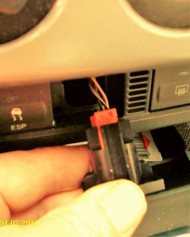

Čau rad bych ho tam našel odpo. nato mrknu pak dam vědět.Ještě mam jednu otázečku jak se dava spínac na vyhřev v autě jak máš vyznačeno na návodu ja tam mam slepej knoflík když ho vyloupnu tak je kněmu napojenej konektor z káblikama tak pak jenom odelám ten slepej a dam místo něho ten funkční?Myslíš že budu muset dělat něco z tím gemem?Předem dík za rady je vidět že tomu hovíš seš borec čus.
- Příspěvky: 25127
Re: Vyhřívání předního skla
ano, po osazeni tlactika na pozici hned nalevo od ventilatorku musis jeste aktivovat funkcionalitu vyhrevu okna v GEMu

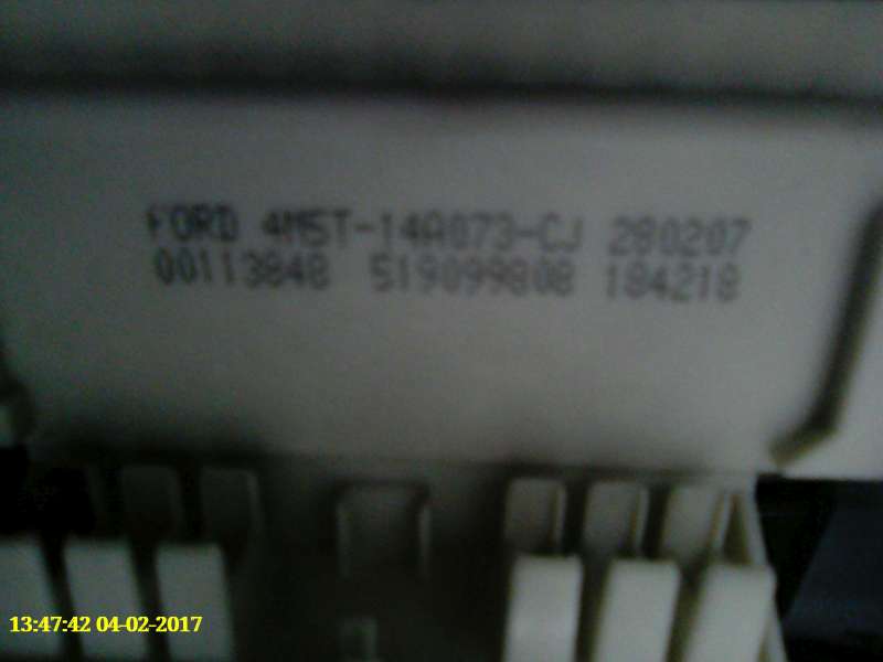

Tak hurá konektor před řidičem jsem našel je nacvaknutej hned u toho pantu. Ještě jsem nafotil číslo toho gemu mužeš prosím napsat co umí a neumí.A nafotil jsem ten spínač jestli je to teda ono. Předem dik za pomoc čus.
GEM Cx umi to co mu diagnostikou povolis ... neumi denni sviceni a bezklic
a ano, konektor je OK

Čau tak jsem byl na diagnostice ford aby zprovoznili to vyhřívání čelního skla a boužel moje jednotka že to neumožnuje to je v ha...u. Potřebuji radu jak to nějak zprovoznit. Předem dík za rady.
co mas za typ GEMu?
No nafocenej je o pár příspěvku nahoře.
tak ten to umi - oni to jen neumi povolit
