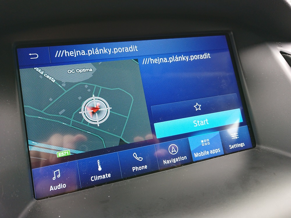

Inac skusal som novu mobinu aplikaciu What3Words, pomocou ktorej vie SYNC3 najst hociake miesto na svete na zaklade troch nahodnych slov. Vyhodu vidim pri malych dedinach a odlahlych miestach, kde SYNC nema presnu databazu cisel domov a pod. Je nutne si ale vopred pozriet danu trojslovnu kombinaciu na ich mape: https://map.what3words.com/
V syncu potom to staci len hlasovo zadat alebo napisat: Je to podla mna trocha efektivnejsie a rychlejsie ako zadavanie GPS suradnic

už to mám...w3w mě nešel protože není pod Carplay, ale přímo v Sync
