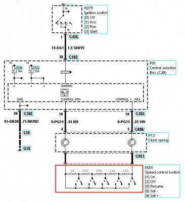

Co potřebuješ vědět, je jestli máš osazený PINy 10 a 18 na konektoru 103 v GEMU viz. http://www.ford-focus.cz/forum/download ... &mode=view
a jestli Ti vedou kabely pod volant - viz. obrázek http://www.ford-focus.cz/forum/download ... &mode=view
Pokud toto je, tak je v podstatě jedno jakej máš GEM a si v pohodě.
Co se týče přehození volantu 3 -> 4 ramenno s tím Ti v Praze klidně pomůžu (pak stačí nějakej FORD servis aby aktivovali tempo). Za panelákem jsem si přehazoval vlastní a ani airbagem sem do ksichtu nedostal, takže na to si troufám.
Elektrice trošku rozumím, takže asi bych dokázal i přeletovat odpory v ovládání rádia a udělat z něj ovládání tempomatu, ale to už je prozměnu práce, s kterou se mi ani náhodou piplat nechce (třeba se tu ozve někdo, kdo si rád hraje mikropájkou).
Chtěl bych se trošku zastat zakladatele není to Samantus, ale Postak. To on dotáhl tempomatování na nejvyšší úroveň :)

Na druhý pokus to vyšlo a už jezdím s tempomatem :hhura: :hhura:
Důkaz místo slibů:
kontrolka svítí :)
kontrolka svítí :)
Ted tam mám teda dva ovladače vlevo na sloupku řízení za sebou. Ovládání rádia zůstalo beze změny, přidal jsem za něho druhý na ovládání tempomatu.
Všem kteří pomohli radami a návody velké DÍKY :bravo22:

Musím ještě uporornit, že tom schématu je špatně označeno SET+ a SET- :!:
Tlačítko (spínač) č. 8 má být SET+ a č.9 je SET- :idea: Kdokoliv by to chtěl dělat podle toho schematu nech pamatuje, že je to obráceně. Proto se mi taky nezdálo to zapojení o několik příspěvků zpět...
