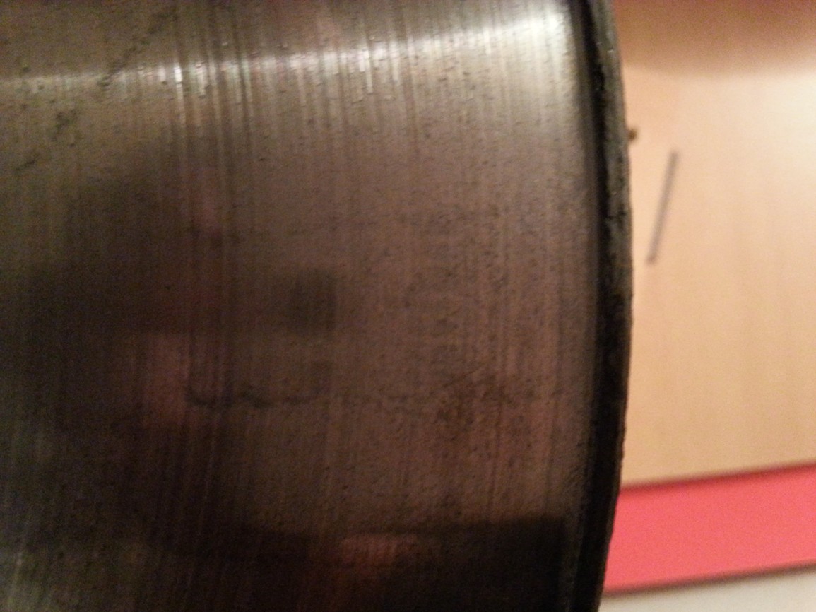

Tak mi nedalo a přikládám sem fotku "BREMBO" kotouče po necelých 5000km, které jsem měl původně na autě. Snad je to trochu vidět. Destičky jsou jako nové na rozdíl od kotoučů. Jinak je to fotka kotouče z vnitřní strany. Je zajímavé, že se sjížděl kotouč zevnitř a ne z venku. To bude asi kvalitka. Nechápu to. Originál krabice, loga, štítky, vyraženo na kotouči i destičkách. No a na okruhu jsem s tím opravdu nebyl.
Ford Mondeo 2.2TDCI, TITANIUM X, r.v. 2004

No ono obyč Brembo kotouče stojí dost za prd. Já je mám po 50tkm na zadku v podstatě sjeté a zkroucené. Montoval jsem je před dvěma roky i s Brembo destičkama. Destičky jsou už taky pod polovinu. Na to, že je to zadní náprava a ruční brzda mi nepřibržďuje, provozní brzdu taky moc nepoužívám.... Nevím, jak je na tom Brembo s nějakou premiovou sérii, ale příští rok se mrknu po jiné značce.

Pak tu ale číst, že se mu sjeli kotouče z vnitřní strany víc a že asi stojí za prd... to je pro mě k smíchu.
