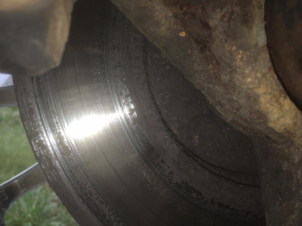

Příspěvek od gargulakj » 30.06.2023 14:17
To vlastně nevím proč to nebrzdí na celou plochu, desky i kotouče jsou TRW a jsou postarší, to jo.
Vypadá to takto:

gargulakj píše: 30.06.2023 14:17 To vlastně nevím proč to nebrzdí na celou plochu, desky i kotouče jsou TRW a jsou postarší, to jo.
Vypadá to takto:
OMG, kdyby mě vyhodili z STK za brzdy, kotouče a destičky bude to první, co vyměním. :mrgreen:
Změř si kotouč šuplérou, na každým eshopu je u novýho kotouče minimální tloušťka. Ale na vyhození je ten tvůj už od pohledu.

Příspěvky: 13707
Re: Brzdy
Příspěvek od stano. » 30.06.2023 15:21
Tie zvetrane hrbolate okraje nove dosticky aj tak neobrusia. Len to donici nove dosky.
