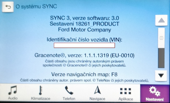

a asi po půlhodině se vše aktualizovalo, takže výsledek je tento:
První polovina prošla hladce, druhá trvala přes hodinu, tak jsem nevydržel, flešku jsem vytáhl a samozřejmě hláška abych aktualizoval znovu. Byla instalována jen mapa bez gracenote a bez hlasů navigace. Tak jsem upravil autoinstall. lst takhle:

To se zdá být dobrý nápad, nahrát samostatně mapy a příště gracenote a hlasy. Přeci jen kratší trasy jezdím častěji.
Jen pro jistotu, Vin jsi smazal z obrázku sám, nezmizel, že? XML file se asi také nevytvořil?
Jarda

Je tady takový zvyk smazat vin. XML jsem nevytvořil, protože jej nikam nezasílám. Ford mi v ničem nepomáhá.

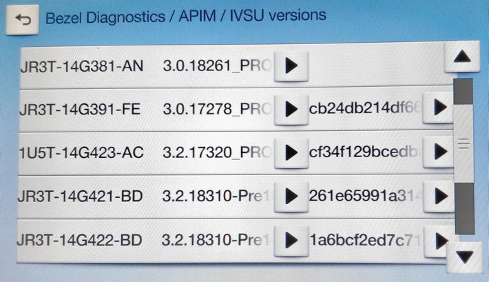

Aby bylo jasné co je co:
381 SYNC3
391 hlasy SYNC3
423 gracenote
424 licence map navigace
421 mapy navigace
422 hlasy navigace
14G386-TJB kontrola hardveru + maže mapy a hlasy navigace a gracenote
Protože Ford šetří s pamětí a aktualizace map je problematická.
Ostatně navigaci v Sync nepoužívám. Užívám Waze přes android auto - psal jsem již výše. Kde je Trafic, policie, nebezpečí a aktivně prenaviguje na rychlejší trasu.

takže podle původního autoinstall.lst se mapy instalovaly 2x ? Item1 = JR3T-14G421-BD
Proto asi ta druhá část trvala tak dlouho.
