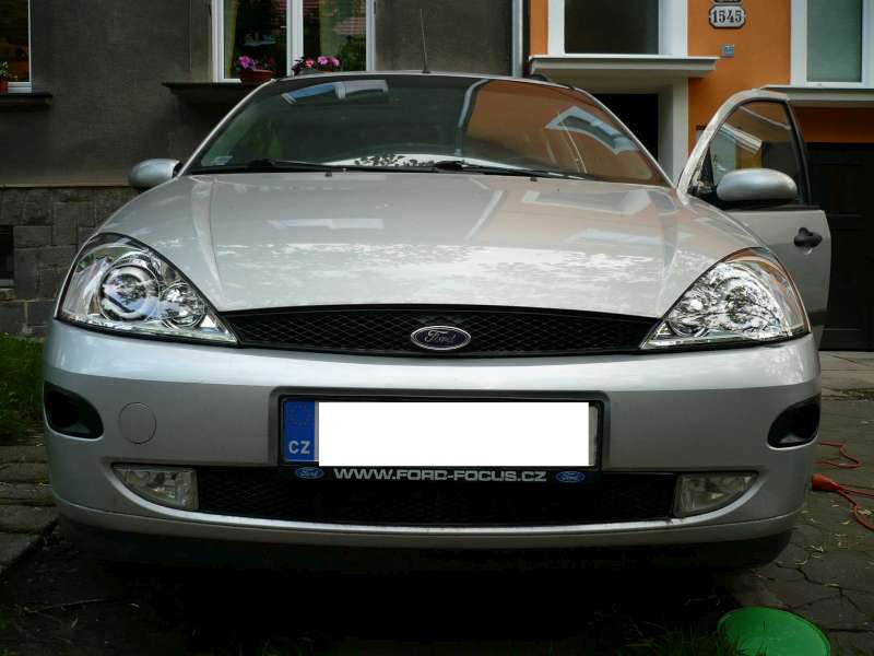

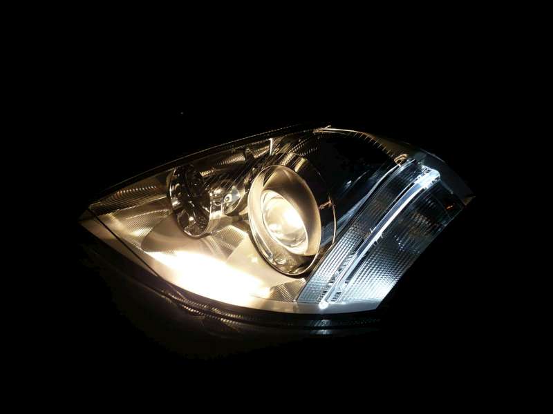

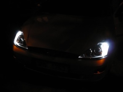

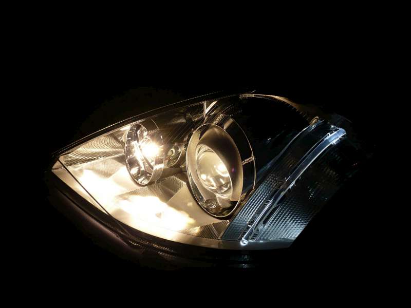

Tak po dlouhém čekání na dodávku světel a kabeláže z Německa je to konečně tady. Světla Hella Dynabeam se systémem automatického natáčení při projíždění zatáček. Je to bi-halogen v čočce, při dálkových se rozsvěcí i žárovka v parabole. Osazeno dvakrát H7, do čoček jsem dal žárovky Philips Night Guide double lifetime, v dálkách obyč Philips. Připojeny i integrované blikače s diadem žárovkou. Do kapes po blinkrech namontovány záslepky, které byly u kabeláže, přijdou ještě nalakovat spolu se zavařeným místem na nárazníku. Dal jsem je tam kvůli stk, kam jsem po montáži hned musel, neb byla propadlá. Vše v poho jen je seštelovali. Mám strašnou radost. :D
Foto nic moc :? ale lépe mi to nešlo. Ještě to lépe nafotím přes víkend.
