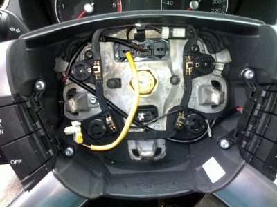

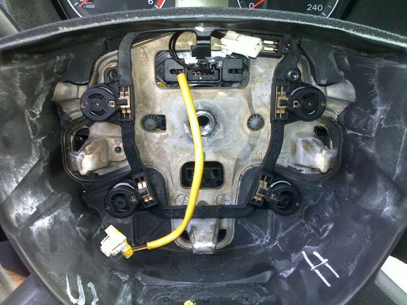

Já sehnal volant s tlačítkama od tempomatu na aukru za 1000Kč jako novej nádhernej. Stačí hledat a hledat, jde o to jak člověk spěchá.
Airbagy v čtyř ramenným volantu sou u Focusta vždy stejný (liší se Focus vs. C-Max což tu potvrzoval Foki).
Jinej airbag je v 3 ramenným volantu. Pokud máte 3 ramennej volant a chcete 4 ramennej s tlačítkama na tempomat je nutno počítat i s výměnou airbagu.
Já třeba rád vyměnil i volant, protože jsem měl nejobyčenější verzi volantu = plastovej, bez stříbrnejch plíšků na ramennách. Teď mám koženej s těma hezkejma plíškama a čudlama na tempomat.

Ale beztlacitkovy 4ramenny nema uchytky na tlacitka, takze nestaci vyrezat otvor, musis menit aj volant.

Šak ju volant ano nebo tam ty čudlíky nějak alternativně přichytit, což by jít mohlo. Právě v zmíněných Pardubicích se tomu dřív věnoval Samantus.
Avšak jde tu o to, že když měníš 4 ramennej za 4 ramennej nemusíš měnit airbag jako u 3 ramenny -> 4 ramenny
btw. To co jsi hodil za odkaz je folant na C-Max, takže zrovna ten případ, kde by Ti nepasoval tvůj Focus II. airbag.
Tadyk sou fotky když sem měnil svoje volanty

Když máš 4ramenný volant bez tlačítek, jen se vyřežou nožem z boku díry a tlačítka se přišroubují zevnitř do volantu. Ale při ceně nových tlačítek ve Fordu, což je zhruba 1500Kč, se vyplatí kontaktovat šikovné lidi z fóra, kteří takový volant dokážou sehnat z vrakáče za cenu kolem 900až1000Kč bez výrazného poškození. Mě se podařilo sehnat volant z vrakáče zde přes forum, z vrakáče tuším za 950Kč a není ošuntělý teda ani náhodou.
