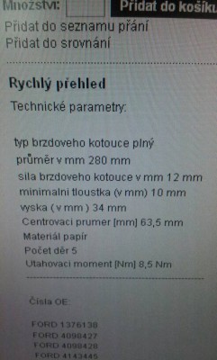

Uz vim proc Brembo stoji za h*vno
- davemomo
- Příspěvky: 5672
- Registrován: 03.01.2011 17:07
- Bydliště: Karlovy Vary
Re: Brzdy - MONDEO
Material papir
koupím jednu zadní a 2přední krytky ST prahu před FL
- v.marty
- Příspěvky: 634
- Registrován: 20.10.2009 22:00
Re: Brzdy - MONDEO
material papir???
musim ale dodat ze mam brembo kotouce a ate desticky uz 50tkm a ted sem teprve menil zadni desticky - hlavne tedy pze mi zatuhly trmeny a brzdy pribrzdovali... naprosta spokojenost..
