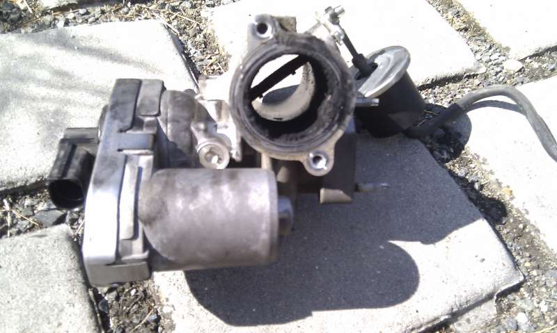

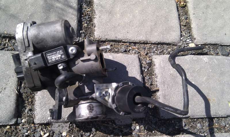

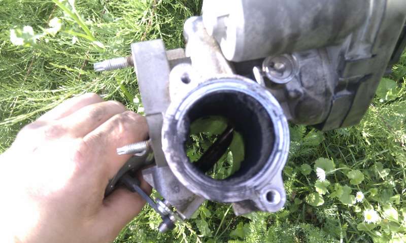

Dneska se mi auto zaclo srat uplne monstrozne. Neslo pomalu se ani rozjet, protoze se motor nedokazal dostat do otacek a strasne otacky kolisaly, rozhodl jsem se jednat hned. Podarilo sundat EGR - nakonec jsem byl pomerne prekvapenej snadnosti ukonu.
Zaneseni nebylo ani moc velky. Pouzil jsem cistic na karburatory a cely EGR dukladne vycistil. Nasadil jsem EGR zpet velkym ocekavanim. Bohuzel...
Kdyz jsem nastaratoval auto a pritelkyne seslapavala pomalu plyn, bohuzel zadna zmena, naopak, v kabine zaclo neco dost smrdet. Z mista kde je ulozene turbo sel jemny kour - smrdel jak spalena nafta zastudena...
Na pondeli jsem objednanej do servisu, uvidim co mi reknou.
Tady nekolik obrazku EGR

dneska zprava ze servisu - diagnostika pise, ze je v prdeli EGR, takze davam, novej + vymenim jeste palivovej filtr..
