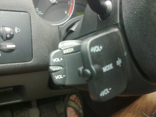

rikos79
- Příspěvky: 20
- Registrován: 04.11.2008 20:19
Re: Tempomat
Za volant chteli na vrakovistich kolem 1000Kc, vetsinou byl poskrabany a mozna by byl problem s kompatibilitou airbagu, tak jsem koupil tlacika od radia, prepajel odpory a prisrouboval druhy ovladac. Aktivace Auto-In Pardubice, mam GEM DH a funguje k me velke spokojenosti, uz nechci auto bez tempomatu.
