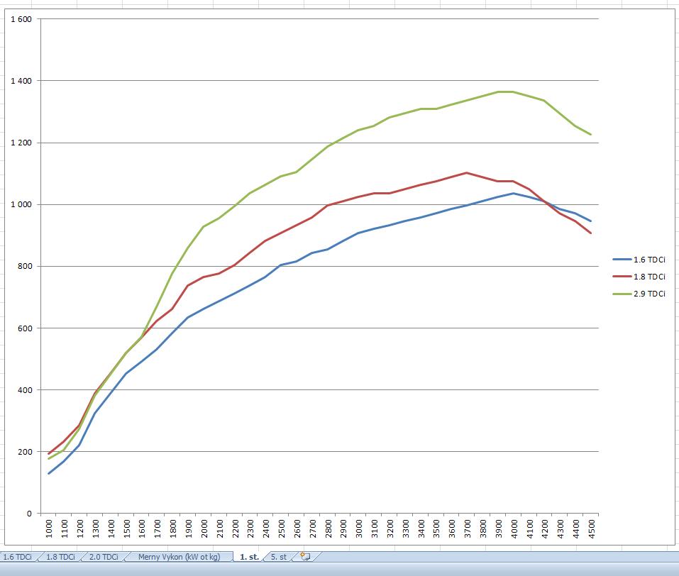

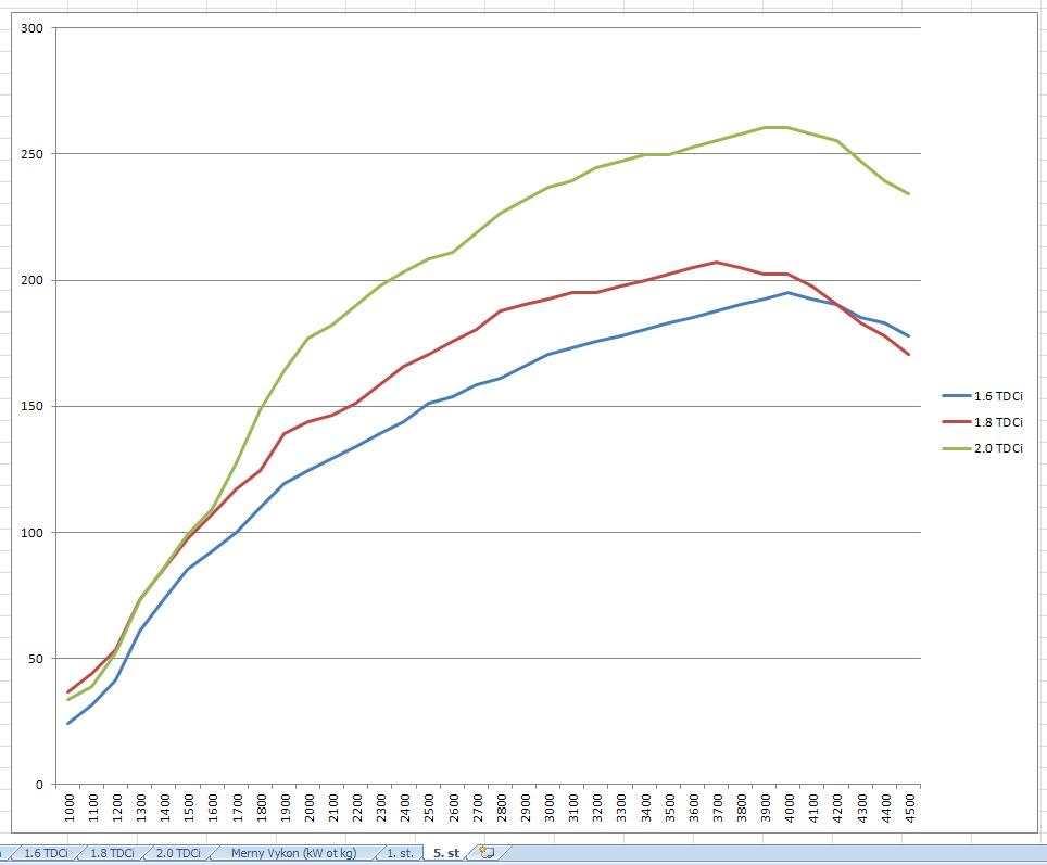

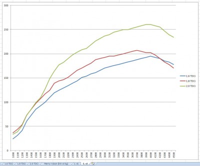

Podľa údajov v Technické Údaje Ford Focus 2007, ktoré by mali byť platné aj pre Focus II FL (2008+) som si spravil tieto grafy, na ktorých je jasne vidno silu 2L so 6st. prevodovkou oproti 1.8 s 5st. prevodovkou. Ak ich porovnáme len na 5. stupni, kvôli jazde na dialnici, tak 2.0L točí minimálne o 600 ot/min menej ako 1.8L. A čím vyššie otáčky, tým menej točí pre dosiahnutie rovnakého výkonu. Vo vyšších otáčkach je rozdiel až 1000 ot/min.
Pre zaujímavosť tiež graf na 1. stupni.

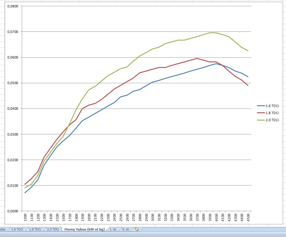

Posledný graf zobrazuje "merný výkon" tzn. výkon na hmotnosť vozidla (snáď som to dobre nazval). A tam jasne vidno, že diesel nie je vhodný pre nízke kubatúry kvôli konštrukčným požiadavkám. Tzn. čím väčší diesel, tým menší nárast hmotnosti motora, a naopak.
Merný výkon (kW/ot*kg)

preboha chlapce co to tu splietas - vrat sa do ZS a dostuduj si latku z Fyziky nerozumiem vobec co si xcel povedat tymi magoriami vyssie ?
1,6 a 1,8 maju celkovy prevod na 5ke 2,438
2,0 ma na 5ke 2,604 a na 6. 2,188
pri dialnicnej 130 tocia 1,6 a 1,8 cca o 200ot menej ako 2,0 na 5 a nie o 600 viac !!!!!
2,0 toci potom na 6ke o cca 300ot menej ako mensie na 5ke - ziaden radikalny rozdiel
tak toto je zasa nejaka tvoja gebuzina najma v porovnani tazkej HDI 2,0 k lahkej 1,6...
preboha najprv si nastuduj zaklady apotom tu nieco vypisuj
tot vsetko, jdu blit velebnosti
