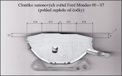

Prosím nemáte někdo doma rozebrané xeny? Potřeboval bych foto stínítka a jestli někdo nevíte vzdálenost výbojky od něj. Díky

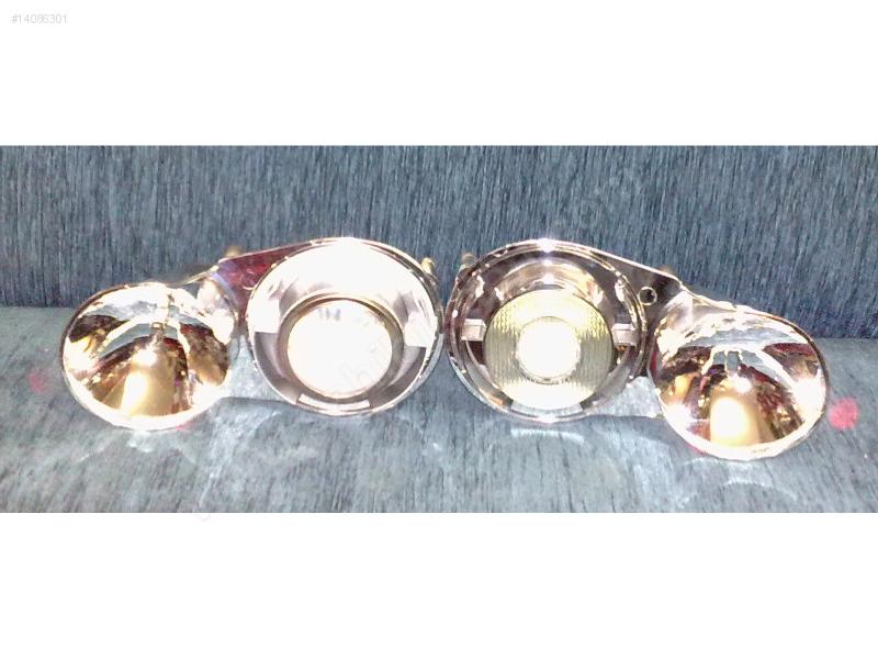

Tak se na to zase chystám, všechno už je domafrantik.17 píše:Co řikáte na tohodle blázna?...
http://www.sahibinden.com/ilan/vehicles ... o/?photo=6
Jsi mně zase nahlodal.
Gines: Mám, odpoledne vyfotím, ale bez výbojky a vzdálenost ti nezměřím, ta se mi ze světel v autě vyndávat nechce

Super... děkuju. Potřebuju foto samotného stínítka. Kdybys u sebe měl i metr tak ho mužeš zhruba změřít. To mi zatim stačí.

Sice trochu se zpožděním, ale přece ...

Pěkně jsi si s tím vyhrál....

...Zdendo seš peckovej, fakt děkujem
Dost dobrá práce
