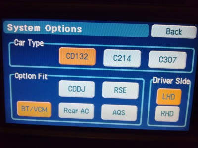

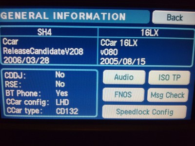

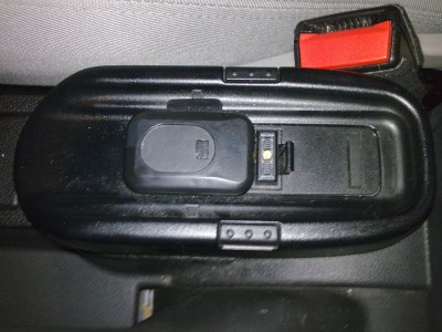

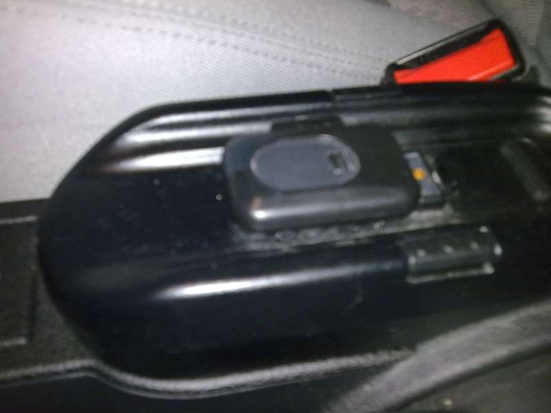

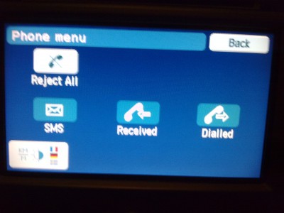

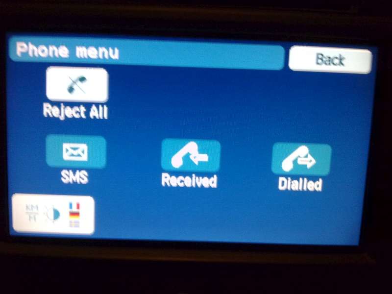

pls dokaze te mi na zaklade nasledujicich obr. rict, zda mam ci nemam bluetooth a pripadne co je to na fotkach za kolebku? Diky vsem
Nekde jsem tu cetl ze denso s bluetooth se davalo standardne od konce roku 2005 Ja mam auto dle popisu... Zkousel jsem i odpojit baterku a nic... ale v General Information je "BT yes" a v phone menu volbu bluetooth nemam. Jde mi o to urcit zda bt modul mam ci ne a nebo zda tam je a je kaput. Nevite kde je BT modul umisten? Jeste jednou diky

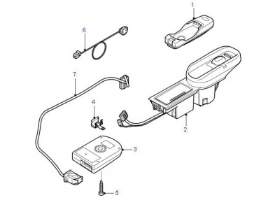

tipnul bych si, že ten bazmek je nějaký držák na telefon z pevné HF sady

souhlas s Rumcajsem, taky šacuju pevnej autotelefon - ten magnet by usmažil každej mobil

Mám v autě pevné HF, ale toto mi Denso neukazuje ani za nic. Menu vypadá opravdu na bluetooth...

měl jsem na mysli ten magnet, co je v držáku. Menu Densa nikterak nekomentuju

Jsi si jistý, že je to magnet? Spíš jestli to nebude nějaké dodělávané bluetooth...
Ale i kdyby to byl magnet, tak ten s telefonem určitě nic neudělá, protože už od začátku mobilů se používají magnety. Když se používaly staré nimh baterie, tak byly magnetické a jako držák se dal zakoupit magnet. Teď na každém rohu narazíš na pouzdra uzaviratelná magnetem...

BT modul je z druhé strany densa.Možnost listovat v sms či v seznamu bývá výsadou pevných HF sad.Ale už tu je jeden člen,tuším Cuba,který se může v těchto sekcích mobilu hrabat i přes denso.Máme shodné mobily,shodný firmware,ale jemu to jde a mě ne...

Je možné koupit někde na vrakáči pouze ten Bluetooth modul a jednoduše ho naimplementovat do Densa bez bluetoth?
Nebo spíš jestli to jde přehodit se stávajícím modulem bez bluetooth a hlasového ovládání, ale s handsfree?
Podle Microcatu jsou vzhledově ty krabičky totožné. Teď jen kde jí najdu, abych se přesvěčil o vzhledu a konektorech?

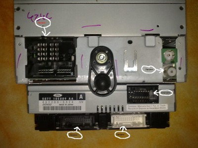

Prosím majitele Densa o malou službu. Může mi někdo vyzkoušet jednu věc. Vyměnil jsem rádio Sony za Denso. Odpojil jsem konektor rádia, antény a dva konektory od klimatizace. Přepojil jsem to na Denso, ale nejde vůbec zapnout a nefunguje ani ovládání klimy. Upozorňuji, že nemám připojený konektor, který spojuje navigaci s měničem changerem a DVD. Může to být důvod, že nejede rádio a ovládání klimy? Chtěl bych poprosit někoho s Densem, zda by mi nevyzkoušel jestli jde rádio zapnout i bez zapojeného konektoru k CD měniči a DVD? Na fotce jsou popsány zapojené a jeden nezapojený konektor. Předem moc děkuji. Zdenek.

Ty jsi jen vyměnil rádio za rádio?
- zdenek34
- Příspěvky: 218
- Registrován: 14.03.2010 16:27
- Bydliště: Jeseník
Re: Technické vlákno Denso navigace
No vyměnil jsem celý středový panel a zkusil to zapojit. Jenže ještě nemám kabel pro připojení měniče a DVD. Původně jsem tam měl radio Sony MP3 a panel ovládání klimy.Konektory od rádia a ovládání klimy jsou stejné, ale vůbec to nejde zapnout. Proto mě napadlo jestli by mi to někdo nevyzkoušel, jestli jede rádio bez zapojení měniče a DVD.
- Kóťa
- Příspěvky: 9765
- Bydliště: Střední Čechy
To tedy asi nejede,protože denso jednotka je vždy provázána s konkrétní dvd mechanikou...Takže musíš sehnat ten kabel...
