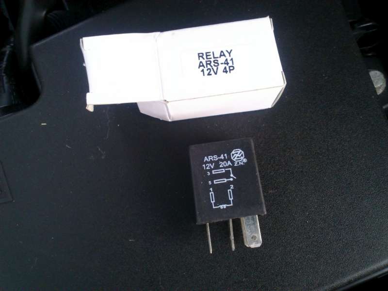

obov píše:Autokelly za 58 kaček......
Pánové má někdo relé na denní svícení, nebo opravdu stačí koupit to na obrázku z kelly??

Vlast1k píše:opravdu stačí koupit to na obrázku z kelly??
staci ... ford ma prisnejsi vystupni kontrolu na funkcnost pri ruznych teplotach, proto je podstatne drazsi

Ahojte, mam Ford Focus 2008 FL dovezeny z Nemecka, mam tam svetelny senzor (na prepinaci svetiel mam aj polohu AUTO), chcel som dorobit automaticke zapinanie svetiel cez relatko, ale v relatkovej skrinke su prazdne sloty doslova "prazdne", cize nie su tam ani kovove kontakty pod tym plastom, do ktoreho by sa relatko zacvaklo. Vytiahol som relatko klaksonu a ten tam tie svorky ma, do prazdnych slotov ho zasuniem ale nema to ziadny efekt - nie su tam "samice" pre to relatko. Vid foto:
Spravil som to teda "na sedlaka", odpojil som svetelny senzor v spätnom zrkadle (foto dole), prepinac svetiel mam teraz stale v polohe AUTO a pri nastartovani sa mi svetla vzdy zapnu, ci uz je den alebo tma. Takto mi to uplne vyhovuje. Napadaju vas nejake komplikacie s tymto, pripadne stretli ste sa nejakymi problemami? Keby mi nefungoval ani dazdovy senzor tak by som bol len rad, lebo aj tak nefunguje podla mojich predstav. Diky

Takto to fungovať bude, ako píše Adow, dažďový senzor si môžeš vypnúť cez diagnostiku, napr. Elm-FF a pod., svetlá budú v tomto režime fungovať stále tak ako píšeš.
To relé si ale aspoň podla fotky dával do zlej poistkovky, to z klaksónu tam síce má byť, ale pre svetelný senzor sa dáva do poistkovky vnútri auta, pod kastlíkom spolujazdca. Takže v motorovom priestore vôbec nevadí, že tie kontakty nemáš osadené, podstatné sú tie v poistkovke vnútri.
