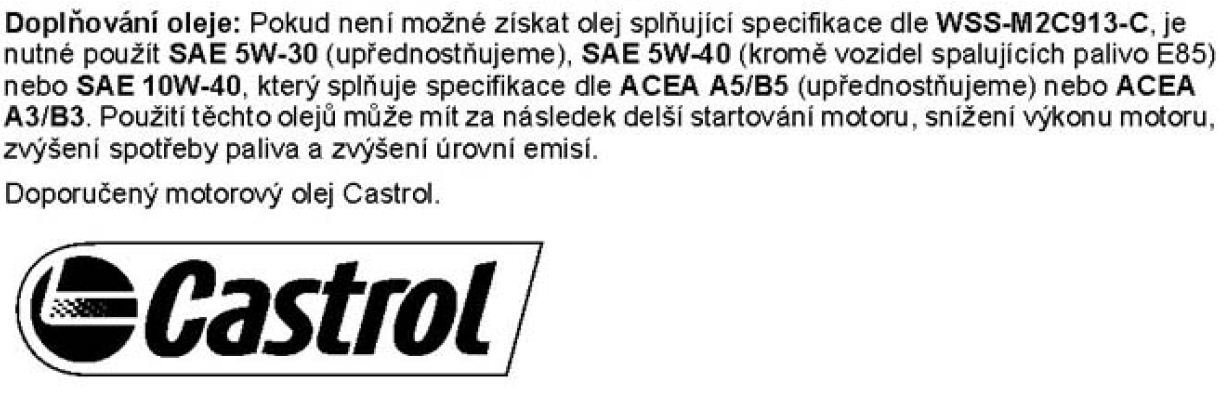

Proč mi tedy v automobilce Saarlouis v Německu dali technici tento manual ve kterém se to píše do mého vozu?

Re: olej do motoru 1,6tdci
Pretoze ten manual pochadza z cias, ked bol DPF horucou novinkou a optimalizovane oleje pren este neboli.
EDIT :
Este jeden detail - este starsi fordacky olej bol Formula E. S nim bola ale jeden vazny problem - v pripade vozov s DPF sa olej neznasal s niektorymi zlozkami aditiva EOLYS, takze vytvaral usadeniny, ktore s oblubou upchavali sitko mazania turba castejsie, nez bolo zdrave. Ford potichu reagoval 2 zmenami :
1. zmenou specifikacie oleja na Formula F, ktory uz s aditivami problem nerobi, zaroven doslo aj k zmenam manualov
2. upravou banjo - skrutky trubky mazania oleja tak, ze sitko v nej je vacsie a menej nachylne na upchavanie bordelom.
