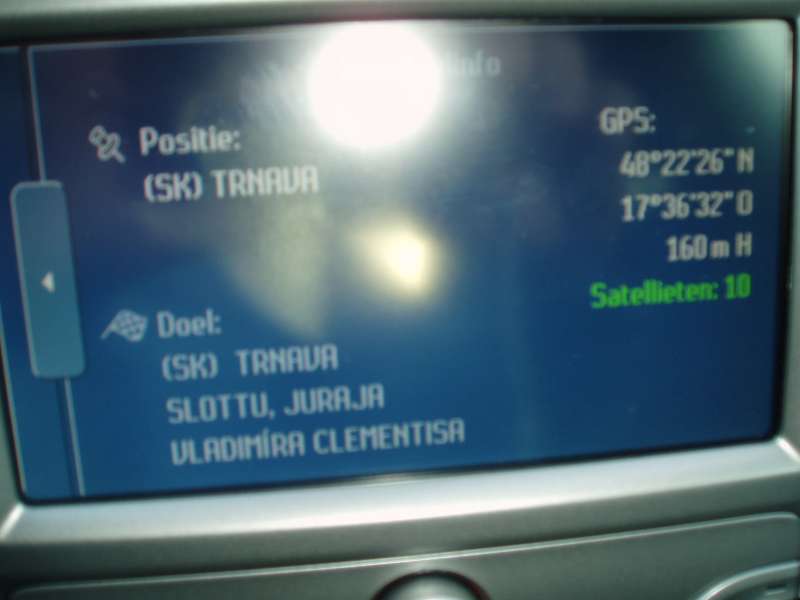

Vidim,ze Vase vlakno je ohladne tejto temy ovela zivsiem,ako nase kratucke,Focusacke.Rad by som sa preto spytal,kolko satelitov Vase navigacie bezne vidia?Viem,resp. som postrehol,za stacia 4,ale kvoli co najväcsej presnosti je lepsie viac.Osobne moj Navi Blaupunk NX vidi priemerne okolo 8-9,vynimocne aj 11 satelitov.Aku mate skusenost vy?

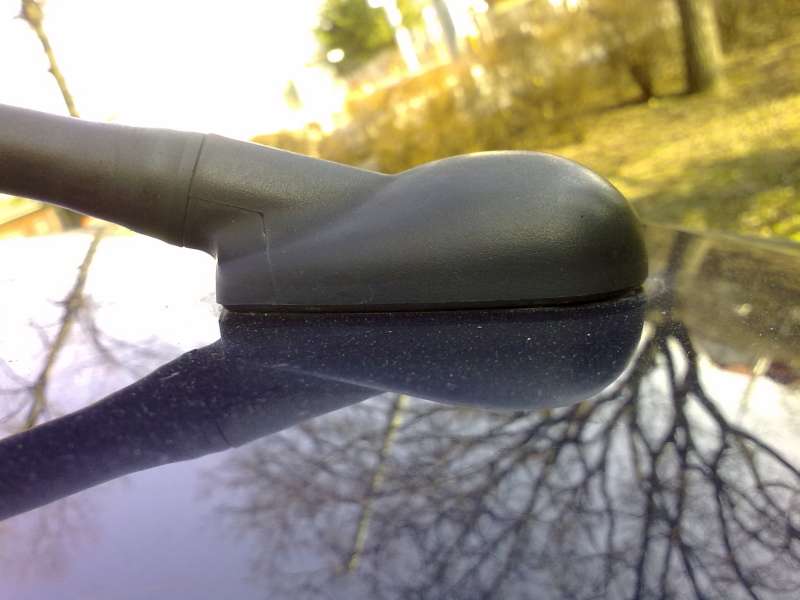

Jinak dávám fotku té patky antény s těsnění z duše na jízdní kolo...

Mozno Vase navigacky tuto informaciu ani nemaju.U mna sa to da cez funkciu info,kde mi ukaze,kolko satelitov momentalne vidi,resp z kolkych urcuje polohu.Skusim to vyfotit.
Tusim mi to na tej streche odstavalo nejako viac.Takto to vypada tusim ok.

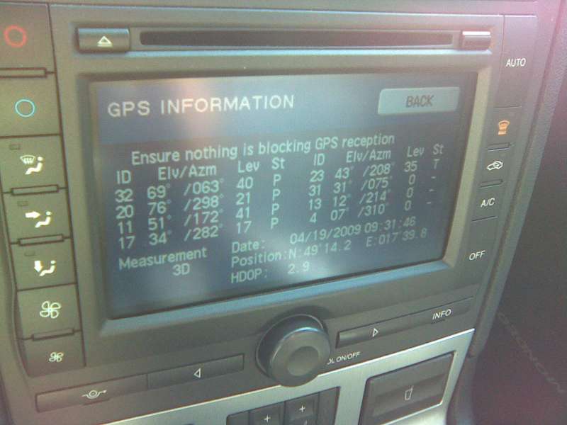

V Densu jde info o satelitech navolit přes servisní menu- volba NAVI, podržet MENU a naťukat 842520

U nás to vypadá asi takhle a maximálně to zobrazí 8 satelitů. Včera jsme to testoval a lítalo to mezi těmi 5 jako je na starší fotce tak až po těch 8 a skoro nikdy jsem neměl problém se špatným zobrazením. Přišlo mi, že to špatně zobrazovalo jen pokud byl nějaký nový úsek cesty, který nebyl v mapě a stará silnice byla nějak přeložená do jiných míst. Jinak mi neblbla.
