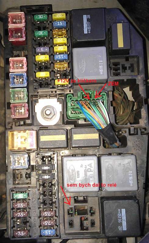

Já mám spds na ten automatický modul.Funguje dobře,ale pokud zapnu výstražné blinkry,tak začne diskotéka a spds se rozvěcují a zhasínají.Tak bych to chtěl hodit přes relé.Odkud v motoru(pojistkovce)vzít +12V po otočení klíčku?
Dr.Romca
Příspěvky: 7110
Registrován: 27.06.2011 15:06
Re: Denní svícení - MONDEO
Příspěvek od Dr.Romca » 20.10.2011 09:48
Mě dělaj SDPS teď bordel v zimě - než se zhasnou, trvá to asi tak 30s po vypnutí motoru - relé mám přichystaný taky. +12V po klíčku už jsem zkoumal...
Když otevřeš pojistkovku, je tam konektor, dvě řady hromady pinů nad sebou. Tak v horní řadě zprava třetí pin je zem a čtvrtý pin je 12V za klíčkem...Absolutně netuším, co to ovládá takže relé je na místě ;) Jo a mondeo mám taky 2005, tak by to mělo bejt stejný...
Jinak je tam jedno místo volný, relé do něj pasuje, nevíš/te kde sehnat kontakty do těch origo otvorů? Díky!

Kóťa píše:Já mám spds na ten automatický modul.Funguje dobře,ale pokud zapnu výstražné blinkry,tak začne diskotéka a spds se rozvěcují a zhasínají.Tak bych to chtěl hodit přes relé.Odkud v motoru(pojistkovce)vzít +12V po otočení klíčku?

DrRomca:Takře máš teď taky modul?Ale některé to tak dělají,má to být jako funkce k nasvícení cesty domů.Ten můj to ale nedělá a vypne cca 3 sec po vypnutí motoru.
Kde sehnat kontaky?Možná v elektrárně u Lariho :-) Já ho dám do vodotěsné krabičky pod světlo jako mám teď ten modul.takže si mám koupit relé,PINY a na ten +12V se připojím.OK.To zvládnu,díkec!
Smaily:U tohoto modulu tomu tak nebude.Je to opravdu zatížením baterky.Je to vlastně odběr přes 100W,který s tím modulem už zahýbe...

To nebude tenhle případ, já si myslim, že kóťovi to spíš ty SPDS zapne - ono to reaguje na sebemenší zvlnění napájecího napětí a čtyři blinkrové žárovky to asi zvlní dost...mě to třeba blikne, pokud otevírám okýnka dálkou (všechny 4 motory zaberou najednou)
EDIT: Kóťo já mám SPDS i smodulem koupený - jsou to klasický 72mm kulatý se čtyřma LEDkama...
jinak já to asi i s drátovejma kontaktama přecejen nabastlim tam do toho místečka...
