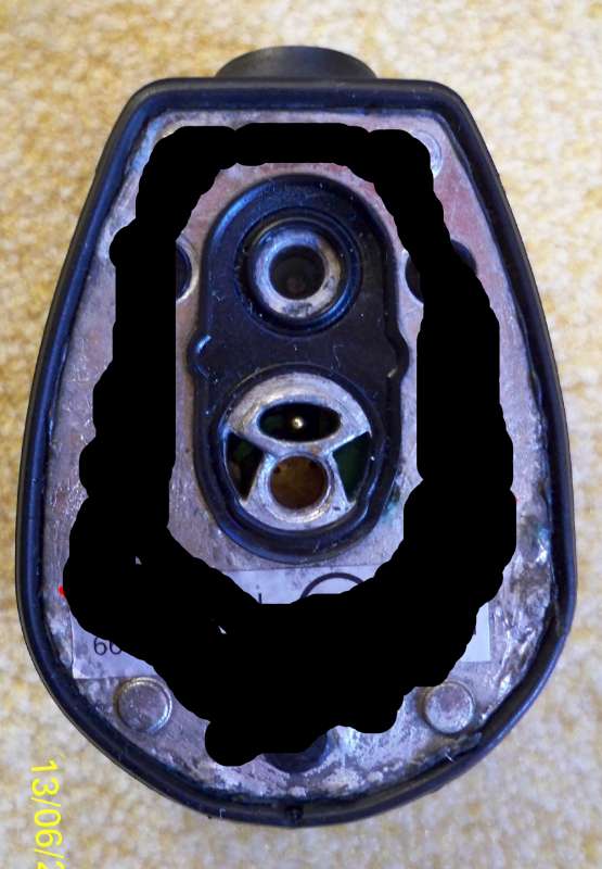

Rovnaky problem som riesil aj ja cez vikend na Focuse.Nastastie pomohlo odstranit vlhkost,premazat kontoxom a funguje.Niekto tu vsak spominal nejake dodatocne tesnenie z gumy.Nebol by nejaky obrazok,ako to ma vypadat?Hans69 píše:Dnes jsem pravděpodobně vstoupil do klubu nefunkčního GPS modulu.Přeškrtnutá planetka,šipka jezdí po poli nebo louce a když zadám cíl vzdálený 6km,ukáže mi to nesmysl.Udělal jsem reset odpojením baterie a pořád nic.

Jenom nahrubo vystřihneš tvar té gumy podle patky antény a uvnitř uděláš otvor, aby šla anténa nasadit na ty kontakty. Nic speciálního

Super vdaka
,len ja som to vystrihol zo starej duse z bicykla a ked som to nasadil na strechu,tak sa mi zdalo,ze je antena prilis vo vzduchu a bal som sa,aby tam nezatekalo este vic.No a vypadalo to tak nejak komicky.Chcelo by to nejaky tensi material.Pouzil si nieco ine,ako ja?

Přesně stejný materiál. A nemám to nějak nahoře. Když jsem to tam dal tak jsem to nadzvednutí typoval tak na 1mm, protože tu gumu třeba vůbec nevidím.
Ale určitě to pomohlo, protože mám už klid
Zítra dodám fotku jak to vypadá na střeše...
