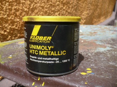

Já, používám, už řadu let toto:

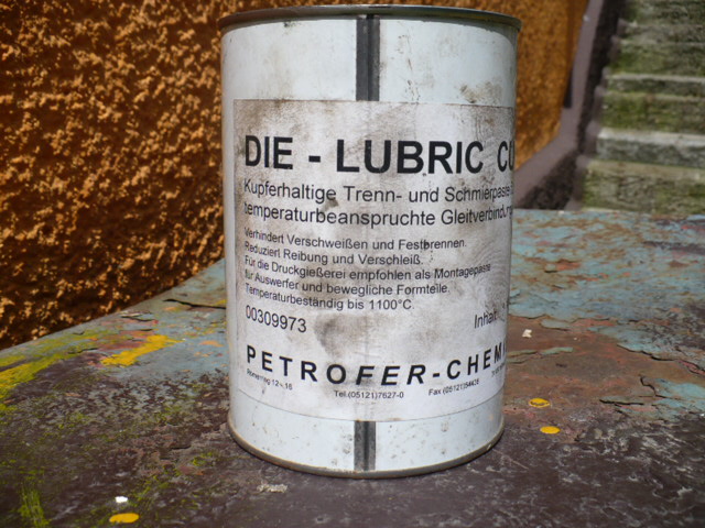

Na brzdy,vejfuky, atd.

Ta pasta bola draha ako slak, je cerstvo natrena. A piska to stale. Zaujimave, ze skoro rok od vymeny platniciek bol pokoj.
To mam teraz laborovat s inymi pastami?

Příspěvek od petulak » 26.05.2014 18:03

Ked som ja za 4g dal skoro 3€, tak to by to balenie malo mat v prepocte maximalne 145gramov :)
No ale k veci. Iny tip ako skusat inu vazelinu nema nikto?

Já používám pro tuhle aplikaci ATE Plastilube, ta je na to taky určená. A nikdy mi destičky nepískaly. Ale upřímně si myslím, že pokud jsi použil pastu, která je vhodná pro tuto aplikace od Liqui Moly, tak použití jiné pasty asi nepomůže. Můžeš to zkusit, ta 75ml tuba ATE stojí u nás kolem stovky (4€).
