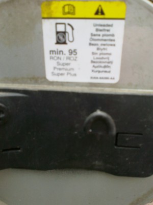

Aha takže pro výrobce je kompresní poměr dostačující a je to i na víčku nádrže ,ale podle tebe málo? Raději se řídím co je na víčku nádrže - je tam= min95 super,premium,super plus
I podle palubáku i podle jízdy/spotřeby prostě autu víc chutná 98 (řídící jednotka je na to nastavená) omlouvám se za kvalitu foto z mobilu.

Kompresní poměr pro N98 je naprosto v pořádku.

...no nevím, co máš za auto, ale kompresní poměr (KP) 11:1 je naprosto běžný pro moderní atmosféráky na N95. Abys dokázal lépe využít N98, potřebuješ vyšší KP a hlavně přímý vstřik paliva. Třeba VW 1.6 FSI má KP 12. A to, co Ti výrobce sděluje na víčku nádrže, je jen to, že "lepším" benzínem motoru neuškodíš (ale také si moc nepomůžeš, hlavně finančnějarod72pm píše:Aha takže pro výrobce je kompresní poměr dostačující a je to i na víčku nádrže ,ale podle tebe málo? Raději se řídím co je na víčku nádrže - je tam= min95 super,premium,super plus
