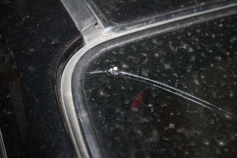

asi mě čeká výměna, dostal jsem minulou neděli pěknej kamínek od superba v combi

Díky kamínku od náklaďáku budu měnit čelní sklo. Samozřejmě za vyhřívané. Protože moje auto nemá ani přípravu kabeláže, ani osazený GEM pinama nutnýma ke komunikaci s tlačítkem vyhřívání čelního skla, ani osazenou pojistkovku můstkem pro relé a chyběly konektory nožových pojistek, musel jsem tedy vymyslet, jak vše obejít. Jak vyhřívání zapojit od začátku až do konce.
