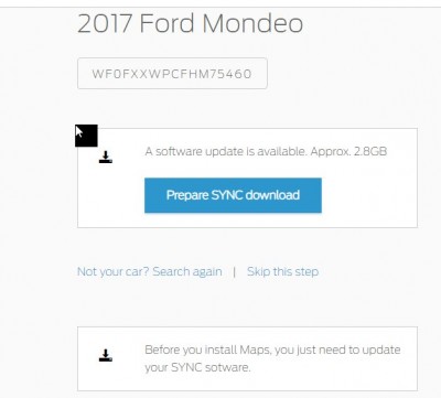

update Syncu proveden, log file nahrán, ale pořád mě to nechce pustit na mapy????
