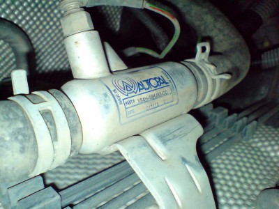

thc144
Příspěvky: 92
Registrován: 21.03.2014 19:58
Re: PTC heater
Příspěvek od thc144 » 14.01.2016 20:24
Ja mam na aute todle
oniko
Příspěvky: 68
Registrován: 04.04.2015 21:29
Bydliště: Bytča
Re: PTC heater
Příspěvek od oniko » 14.01.2016 20:52
fuha to sa mi pači , musim to pohladať co to stoji a kde to predavaju
thc144
Příspěvky: 92
Re: PTC heater
Příspěvek od thc144 » 14.01.2016 20:59
oniko píše:fuha to sa mi pači , musim to pohladať co to stoji a kde to predavaju
jen aby sisi nemyslel nefunguje to tak ze to zapnes do zasuvky a po chvily nastartujes a budes mi kompletne zahratej motor :nnou:
