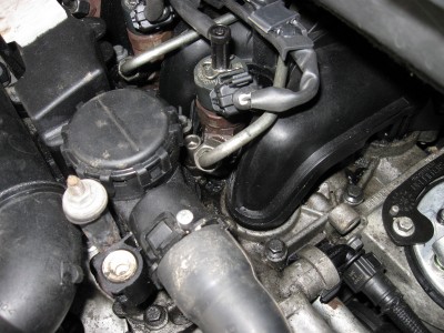

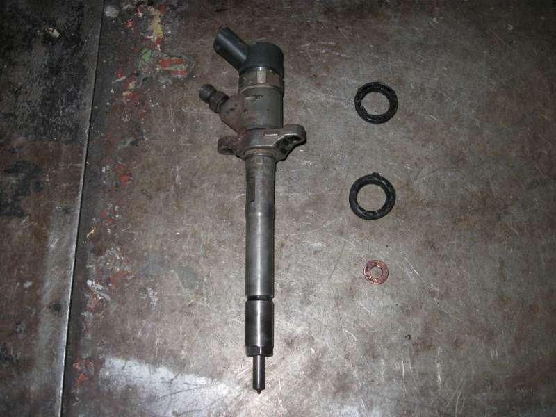

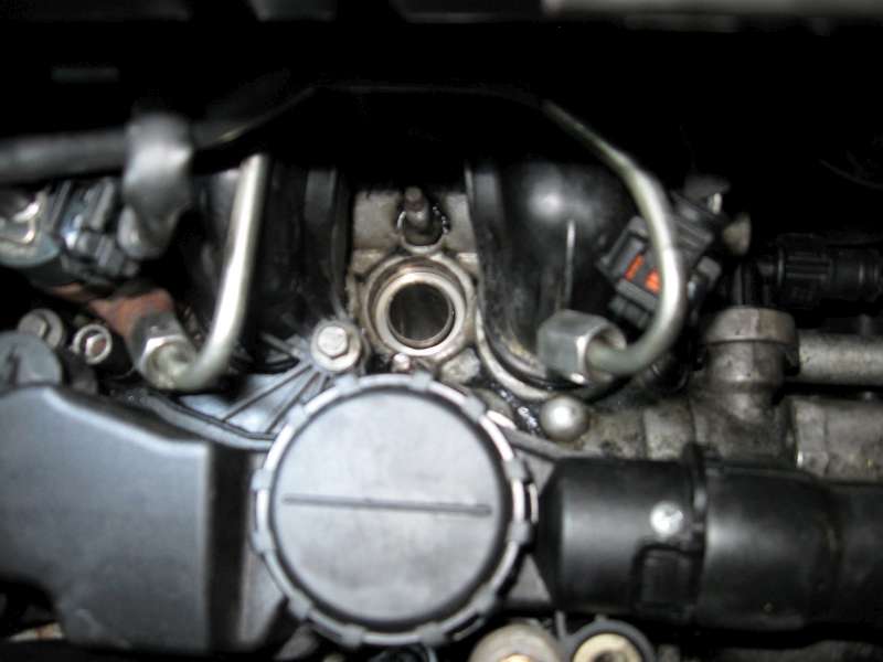

Ne. Myslím dosedací plochu vstřikovače jak je ta měděná podložka.
Munga
- Příspěvky: 103
- Registrován: 08.02.2013 22:27
Re: 1,6TDCI - podfouknuty vstrik
Předpokládám že dosedací plochu vstřiku - správně se má zafrézovat,ale většina z nás si kuli tomu frézky nekupuje a ošmrdlá to šroubovákem,já také.
Jestli máš frézku tak to udělej,ale de to i bez ní.

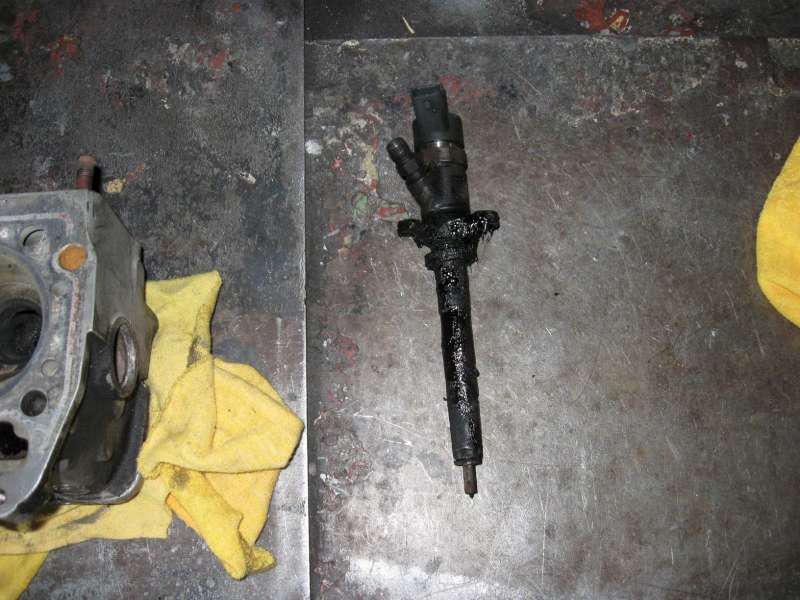

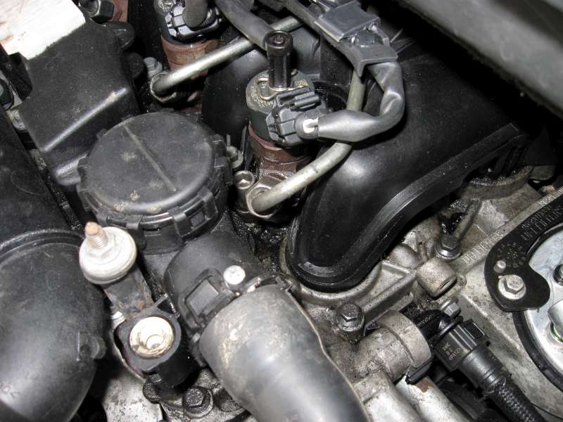

Tak už jsem toho asfalťáka kuchnul. Dělal jsem to na ohřátým motoru a vstřik šel ven dobře.
Pokud bych to ale nechal vychladnout asi by to bylo horší, protože ten asfalt kolen vstřiku by ztuhnul.
