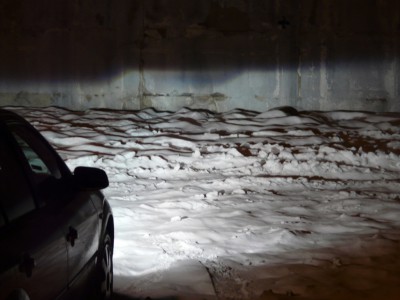

frantik.17
- Příspěvky: 8183
Re: Originál Xenony - nivelace MONDEO
...tak tohle jsou sice moje starý bixenony, ale pro názornou ukázku stačí
