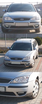

Romko tady máš fotku jak to vypádá v těch záslepkách.

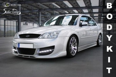

A pak odkaz na taky jedno z možných řešení : http://www.tuningpo.sk/catalog/product_ ... _id=102219
A ještě jedno z řešení denních,někomu to bude vypadat jako vysavač ,ale mně se to stěmi LEDkami líbi festovně

To dole vypadá dobře, ale nesehnal jsem světla, která by pasovala do záslepek a měla správnej úhel vyzařování...No teď to na nějakej čas odložim a po táboře začnu hledat znova ;)
