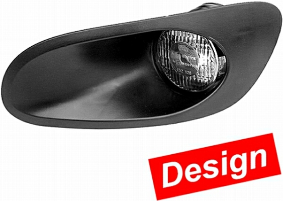

mosad
Příspěvky: 347
Bydliště: Plzeň
Re: Světla pro denní svícení
Příspěvek od mosad » 12.03.2009 10:56
Myslím, že netřeba nové vlákno, neb je to k věci a sice:
Hodlám pořídit světlomety s integrovaným blinkrem a pak mi zůstanou kapsy po blinkrech v nárazníku. Pokud se nemýlím, polohou odpovídají místu pro instalaci denních světel. Myslím, že by tam šla dát kulatá LED světla pro denní svícení, jen je otázka, čím díru "zaslepit" tak, aby do toho to světlo šlo nějak hezky uchytit. Hella vyrábí tyto blikače, mě by stačil ten plast a do něj bych nacpal denní svícení. Kde něco takového sehnat??

Boban
Příspěvky: 8641
Bydliště: Havl. Brod (CZ)
Příspěvek od Boban » 12.03.2009 12:13
občas sou k sehnání na ebay, ale cena není nijak dvakrát happy :idea: :wink: když koukneš do mojí galerky fokuse uvidíš je tam :-)

mosad
Příspěvky: 347
Bydliště: Plzeň
Příspěvek od mosad » 13.03.2009 09:05
No já nechci kupovat ty blikny Hella. Dal sem to sem jen jako ukázku toho plastu na "zaslepení" kapsy a možnosti osazení denního svícení. V bazaru stál jeden Focus co měl tyhle plasty a nebyla to hella. jen nevím, kde něco takového sehnat. O to mi jde.
