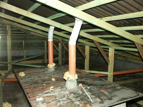

V HK to etevřelo celej barák jako konzervu,ale to jste asi viděli ve zprávách a ted jsem na to ráno koukal a už je načatej i druhej panelák vedle,takže se otvírá i ten vedle. 8)

Ty panelaky mely od zacatku sikmou strechu nebo to byla sikma nastavba na byvale ploche strese?

podle fotek mám pocit, že na tom baráku byla "horkou jehlou" udělaná nějaká nastavba místa pořádného bytelného krovu

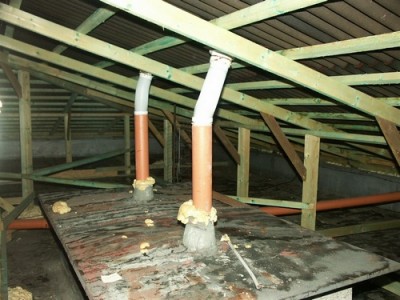

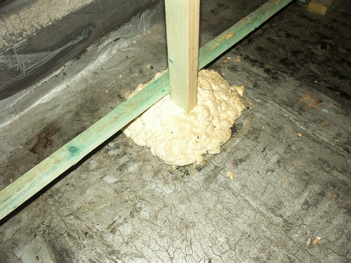

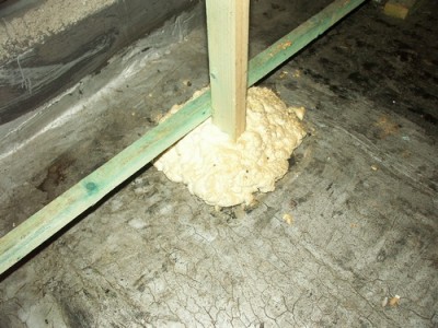

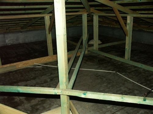

Tak si na podobne "nastavby" dejte poradneho majzla:

A pak kdo za to může...Projektant?Tohle je fakt mazec,takový párátka... :?

Uz je na to znalecky posudek.
Muze za to projektant (nedokonaly projekt, zadne pevnostni vypocty, zadne propracovane detaily) a take provadeci firma (nedodrzeni montazniho navodu Onduline, nedodrzeni norem - prvni hrebik alespon 4 cm od okraje reziva ... ).
