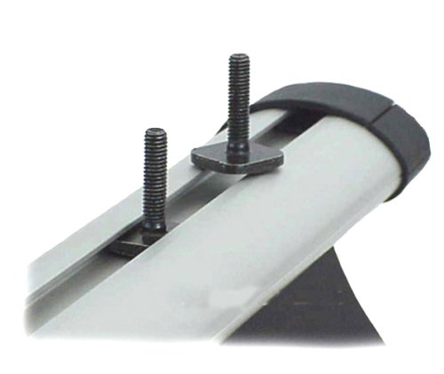

mohu vědět jak ten "T" adapter vypadá? mám nosiče na klasické příčníky a ty jsou užší než aero.. hlavně na nosiče lyží to nějak musím vyřešit.. u klasických nosičů na kola by to nemusel být problém,tam si myslím,že těch cca 5mm rozdílu naženu tím,že ty držáky nepatrně na každé straně roztáhnu..

Příspěvek od strasa » 14.01.2009 20:22
vypadá to následovně - do aero tyčí nasuneš T adaptér a k němu se pak šroubuje příslušenství

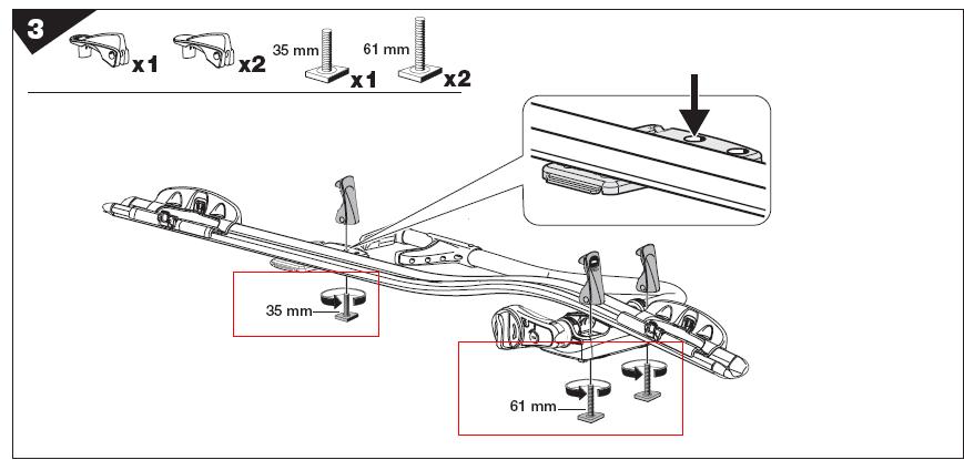

našel jsem i samotné T adaptéry, jen nevím, jestli to není moc vysoké (moc dlouhý šroub). jak dlouhý ho k Thule Proride 591 máte, abych ho nemusel zbytečně pak řezat...?
aero tyč a T adaptér

Příspěvek od strasa » 14.01.2009 20:47
kdo hledá, najde - 2x 61mm vpředu, 1x 35mm vzadu. chvilka přemejšlení a hledání a ono je to přímo v montážním návodu :roll: jsem zvědavej, jestli tohle někde seženu...
pro ty, kdo by chtěli vidět, jak se nosič na kola na aerotyče montuje, tak přikládám i samotnej manuál na Proride 591, je to na 4. straně..
Manuál Thule Proride 591

coze, to ma jako udrzet??? mam ty T adaptery k Proride + objemky ale koukam ze udelam vsechno proto abych mohl pouzit radeji objimky, ktere mi teda prijdou MNOHEM FESTOVNEJSI. i kdyz asi by to nevyrabeli kdyby to nedrzelo - no ale u mne to zadnou velkou duveru nevzbuzuje - myslel jsem si (nez jsem videl tenhle navod) tyhle T adaptery se nejak tou aerotyci provlekaji.

o to bych strach neměl. Thule je kvalita a zatím nevím o člověku, kterýmu by něco spadlo, utrhlo se.
ale je pravda, že kolo drží jen asi na plošce 2cm x 2cm :roll:

Díky za ty obrázky k T-adaptéru, taky mě to časem čeká, až pořídím rakev...
