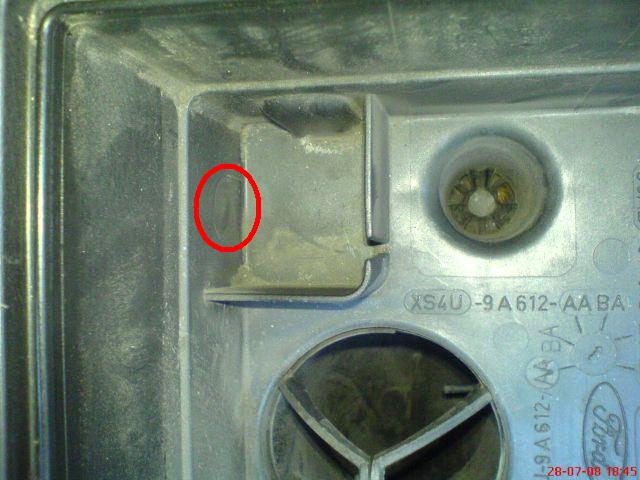

Ahoj Forddaci.
Tak jsem lehce nepochopil zdejsi diskuzi o tom molitanovem ctverecku (ja ho mam modry), co davaji k filtru.
Osobne jsem nepochopil kam ho dat. Skoro se mi zda, ze patri do rohu, ale trosicku mi nedochazi jakou tam ma funkci. Mozna tam asi nepatri.... nevim.
Prikladam foto, aby bylo jasne o cem se tu bavime.Obrázek

KASHA píše:Jestli můžu poradit, tak ten molitánek v tom AirBoxu (je vlevo v rožku) je jako "filtr" od hadice, která vede z hlavy motoru. Tzv. odvětrání klikovky se tomu taky říká. Já sem po instalaci vložky do Airboxu tuhle hadičku přestřihl a jenom už čekán na oddechový filtřík, který natu hadici nasadím, protože to z motoru zbytečně špiní olejem vzduchový filtr. :D
tu mas odpoved a uprav si prosim velkost obrazku

Příspěvek od vitacz » 28.07.2008 16:29
Jo tohle jsem uz cetl, ale nejak jsem nepochipil to, ze tam neneni zadna dirka kudy by mohl proudit vzduch nebo neco. Vzhledem, k tomu, ze tu nebyl zadny obrazek tak jsem ho pridlal (opravena velikost na 800x600) Ptal jsem se na to, protoze to co napsal Kasha se minejak nezdalo. Co myslel, tou hadickou? Odvetrani z klikovky? A to jako jak?
ObrázekObrázek

Příspěvek od KASHA » 28.07.2008 18:26
no takže ten molitánek jak ho tam máš tak pěkně vyfocenej, je nasazenej na takový díírce víš?? a zdruhý strany je ta dírka zadělaná hadičkou, která když pujdeš po ní, vede až k hlavě motoru, to je tam kudma se tam leje olej do motoru, a tou hadičkou do tý dírky jde vzduch, pára olejovaá, zpátky do airboxu (vyrovnává to tlaky) a proto je tam ten molitánek, aby nebyl hned vzduchovej fitr-vložka zaprasená od tý olejový páry z motoru (z hadičky) cháápeš?? :D

Tak mi to nedalo a sel jsem se na to mrknout a zadny otvor tam neni a ani zadna hadicka.
Ze by to bylo tim, ze mam naftovy motor? :) Proto jsem to tu nechapal, kdybych tam pri instalaci videl nejakou dirku bylo by to celkem logicky. Ale takhle mi to logicke moc nepripada.
S nejvissi pravdepodobnosti pouzivaji ve fabrice stejnou formu a jen u benzinu ji vyvrtavaji.
ObrázekObrázek

vitacz: tak v mieste oznacenom cervenym by si mal mat otvor pre odvetranie motora (aspon u benzinaka to tak je)

ved som to pisal - diesel tam nema nic, odvetranie hlavy je riesene na vrchnom kryte a ide to za filtrom vzduchu, kukni vrchny kryt a tam mas tenku hadicku na pravej strane.

jamaka píše:ved som to pisal - diesel tam nema nic, odvetranie hlavy je riesene na vrchnom kryte a ide to za filtrom vzduchu, kukni vrchny kryt a tam mas tenku hadicku na pravej strane.
No jo mas pravdu neco takoveho jsi tu psal, asi jsem to nejak preskocil nebo co. Tak to pardon. Takze je mi ten molitan k h...nu co?

Příspěvek od chmelko » 28.07.2008 22:09
jo jo, ja to pravidelne menim za hubicku na nadobi, pretože sa to hned zaserie..pre teba je k nicomu
