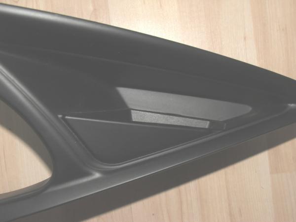

Neviete niekto poradiť či je veľa roboty na prispôsobení anglickej verzie BC na európsku do krytu prístrojovej dosky?

Ide mi o ten plast na BC či sa dá demontovať bez poškodenia BC. Je to zrkadlový obraz. Plast by sa dal vyrobiť.

hod sem foto tej anglickej verzie, trošku nechápem

anglická verzia iba ilustračne
"európska" verzia
Nie je to celkom presné, tlačítka a kontrolky sú umiestnené idendicky s "európskou" verziou.

fakt neviem, či sa teraz nemýlim, ale mám za to, že BC je identický, len ta kaplička ho zakrýva z ineho uhlu u angl.verzie..

Anglická verzia má opačné skosenie a úchyt na druhej strane

ak ide iba o ten predný kryt, v pohode ho vymeníš, ale kde ho zoženieš...? to už bude vačší problem..
