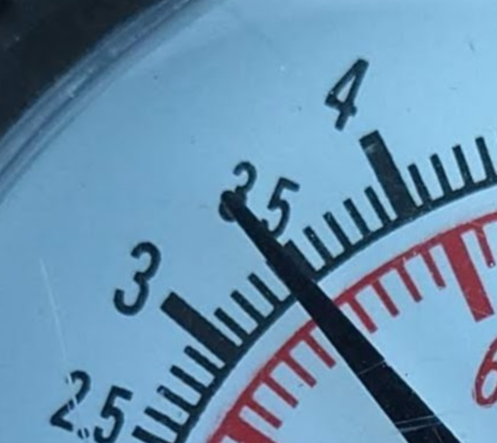

Ešte k tomu čerpadlu. Ak by dávalo slabý tlak, netrhalo by to aj po zahriatí motora? Alebo by problém neeliminovalo viacnásobné zapnutie zapaľovania pred štartom?
Roman9696
Příspěvky: 66
Registrován: 05.09.2022 12:33
Re: 1.8 a 2.0 Duratec HE- Studený štart
Příspěvek od Roman9696 » 16.11.2022 04:45
Vyzerá to na tých 3,5 +-

Příspěvek od jenikHK » 16.11.2022 06:38
Jestli to je takovej manometr, jako byl na ruční pumpě z OBI, tak je presnej tak zhruba +- 0,5 bar.
Čili klidně může bejt tlak 3 a nebo taky 4. V tomto případě ovšem zásadní rozdíl. Na tohle měření vezmi něco kloudného, ideálně s rozsahem max 5bar a pokud možno s chybou měření menší, než daná tolerance tlaku (5%).
Prostě bez řádné diagnostiky problém vyřešit nepůjde.
