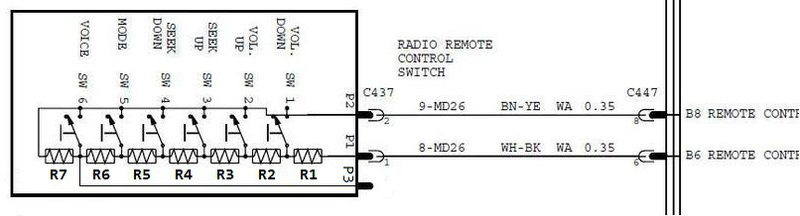

DO radia:
R1 = 53,6 Ohm
R2 = 93,1 Ohm
R3 = 154 Ohm
R4 = 260 Ohm
R5 = 473 Ohm
R6 = 1001 Ohm
R7 = 3000 Ohm
R2 = 93,1 Ohm
R3 = 154 Ohm
R4 = 260 Ohm
R5 = 473 Ohm
R6 = 1001 Ohm
R7 = 3000 Ohm

Dik uz som si to nameral podla ovladaca co mam od Teba, ale aj tak mi tlacitko VOICE nefunguje.

... tak si predstav, ze modul 8M5T-19G488-AM uz ma v sobe kus programu, ktery se bavi s GEMem, zda muze pouzivat voice control. Prasarna vyvinuta kvuli mondeum, kde zacali nabizet BTmodul i k manualni klimatizaci a nechtelo se jim predelavat menu v BTmodulu pro voice control.Hop377 píše:Dik uz som si to nameral podla ovladaca co mam od Teba, ale aj tak mi tlacitko VOICE nefunguje.
Takze je potreba pripojit auto na diagnostiku a povolit VOICE CONTROL ... nevim, zda to IDSka umi, ale me uz to jde

- Příspěvky: 25130
Re: Original bluetooth handsfree
... ale to davno vime: http://www.ford-focus.cz/forum/viewtopi ... 2l#p517942 a proto je to v navodu popsano jinakmisoka píše:Na ilustraciu a doplennie
Original kabelaz na prepojenie/dorobenie BT/VC ma FINIS 1467152 a stoji 200EUR![]()
- misoka
- Příspěvky: 951
- Bydliště: Bratislava
[quote="ZaQik"]Mate na radiu 6000CD tlacitko(-a) s telefonkem a nefunguje vam jako bluetooth handsfree? Pak se k tomu muzete dopracovat:
1. pod volantem mate dalkovy ovladac radia a na nem tlacitko VOICE? Viete niekto FINIS tohto dialkoveho s VOICE ?
Dakujem
Dakujem
