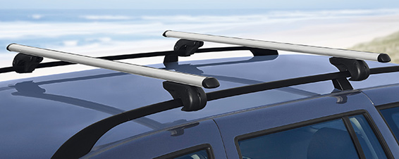

chlapi co myslite bude toto pasovat na FF II s hagusami?
http://www.lidl.sk/cps/rde/xchg/lidl_sk ... _15766.htm
podla obrázku by aj mohlo :roll:

Quickie nevím, ale myslím, že mezi tvarem hagusu zase až tak velké rozdíly nejsou. Nějaké jsem viděl, ale tohle by mohlo pasovat.
Však to kup, zkus to namontit a pokud to nebude pasovat, tak jim to zajdi vrátit. I tohle se dá :idea:

tak ja som tie nosice nakoniec v lidli kupil a pasuju paradne..
za 35 ečiek spokojnost na mojej strane
