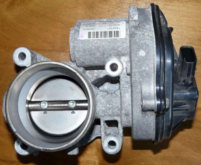

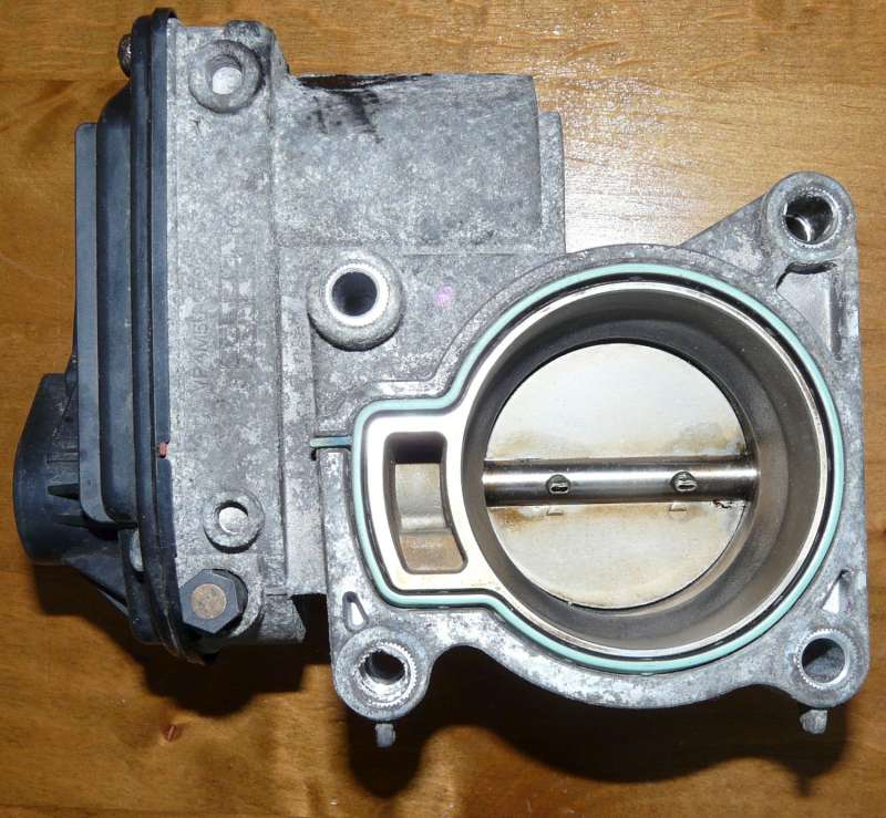

Tak dneska probehlo kompletni vycisteni skrtici klapky a okoli, abych rekl pravdu tak podle torque a ani podle me zadna vyrazna zmena....pote jsem natankoval na OMV Natural 95 Maxximotion, v nadrzi jsem mel cca 1/4 benzinu od Cepra. Svete div se auto prestalo pri nizsich otackach vibrovat a pod 690 otacky neklesli, tak uvidim po delsi dobe

Re: 2.0i a skrtiaca klapka
Cistil jsem ji normalne cisticem na brzdy co pouzivame v praci nastrikal jsem to na hadr vytrel jsem to plus steteckem jsem bral ostatni za pul hodky hotove a zadna kontrolka se nerozsvitila jen na poprve to bez plynu nechtelo chytnout ale nenaskocila ani zadna chyba v ridici jednotce motoru. Jinak zas tak spinava nebyla auto ma najeto 70 000 km

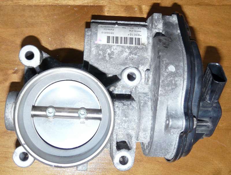

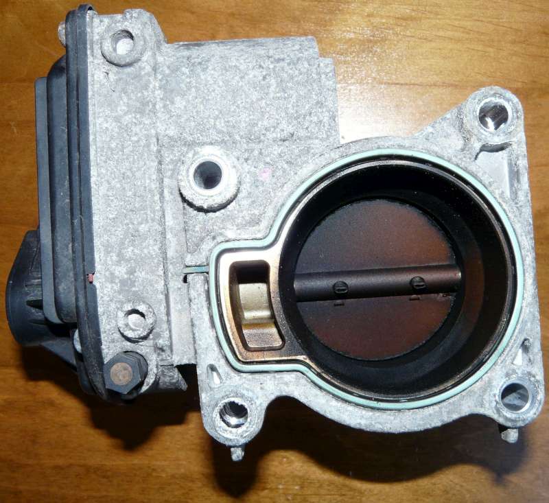

Zdravím, pripájam sa aj ja s mojím čistením po 140 000. Moje prvé čistenie, neviem či predtým bola čistená. Sprej na karbón + štetec.
Ford Focus kombi 2.0l 107kW / LPG - 2009
