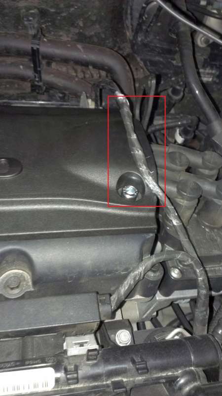

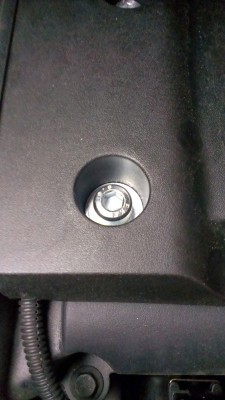

potvrzuji, že návštěva železářství se v tom případě rozhodně vyplatí
šestihranný šroub M8x15 s podložkou pasuje přesně..Celkem náklady na pojící materiál pod 10 kč

Re: Kryt motoru 1.6l
Doporučuju spíš nerez imbus s válcovou hlavou, vypadá to víc cool
Ale rozměr fakt sedí.

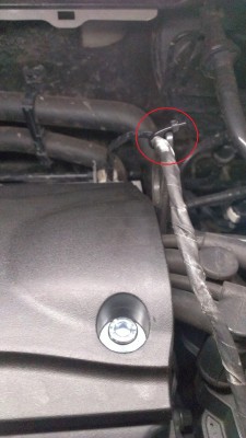

Tak už mám taky horní kryt motoru (kolem ostřikovačů mi protéká kapalina a při dešti i voda a kapala na svíčky)
Akorát po oddělání pravé příchytky mi zůstal volný kabel, který se za jízdy klepe a opírá se o kryt:
Vyřešil jsem to přichycením kabelu k oku za motorem - mám to tak nechat nebo pořešit jinak?
PS: Narychlo jsem nesehnal šrouby M8x15, takže jsem koupil M8x20 a s podložkou se mi to bez problémů povedlo přidělat.
Edit 8.4.2014: M8x20 jsou moc dlouhý - jdou na doraz do díry, takže jsou potřeba kratší.
Ja jsem ten kabel mel uchyceny stejne, k tomu oku. Bez problemu.
