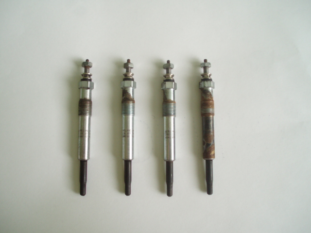

...ja som menil dnes prvy krat a mozem povedat ze to je uplne jednoduche cca 40min. A moje stare zhavice od BERU vyzerali takto (vid foto).Nove som dal NGK,uvidim zajtra rano ci to pomohlo. :) :) :)

..caute vsetci,takze rano start ako s benzinom-super.Ten 4 zhavic bol k.o,teraz sa auto uplne inac sprava -nerezonuje,drzi otacky- proste jednym slovom je to velky rozdiel a vymena samotnych zhavicov je uplne jednoducha- extra naradie nepotrebujes. :D :D :D
