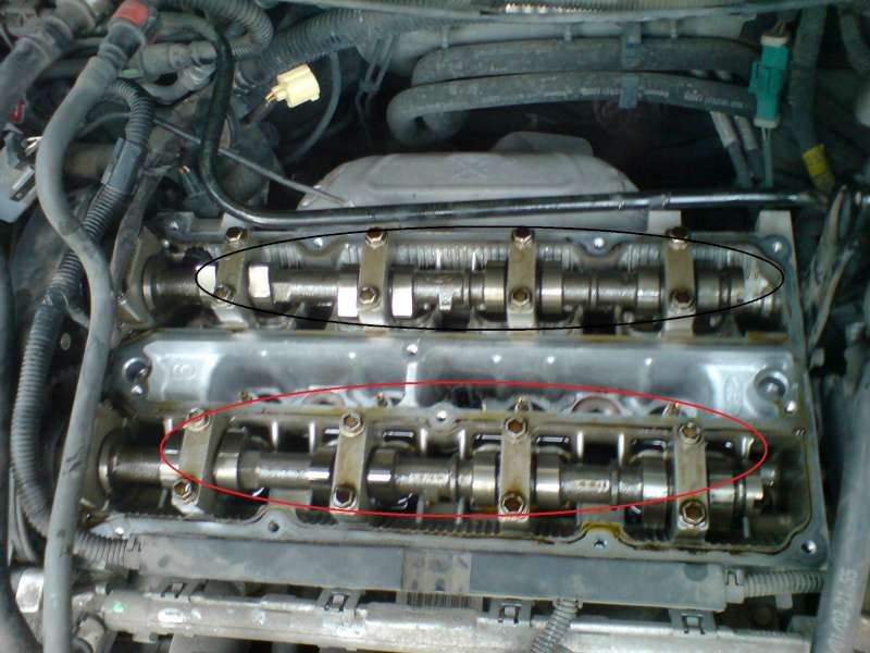

zdar, tak teraz som meral vole na ventiloch, celkom pakrna davat dole a naspat namotovat viko ventilov...
Tazke moje meranie bolo: cierne oznacene mali 0.35, mirky som mal len 0,20; 0,25; 0,30 a 0,35, nic
medzi tym
cervene oznacene mali 0,20
i ked pri prvom valci mi jedna mierka 0,20 isla lahsie na pravom ventile a na lavom trochu tazsie.
Viditelne poskodenie tam nebolo ziadne...
medzi tym
- Jardak
- Příspěvky: 2711
- Bydliště: Kaznějov
Re: focus 2003 1.6 16v klepanie v motore
V tomto případě jsou rozvody naprosto zbytečná investice,protože vůle co jsi naměřil jsou OK.Problém bude ve spodku motoru.
- Příspěvky: 13653
asi tak.Ty černé jsou výfukové a ty druhé sání.
Sání:0,20mm+-0,03
Výfuk:0,34mm+-0,03
EDIT: nechci Tě strašit,ale nejspíš Tě nemine výměna motoru.Je několik variant
Nový polomotor(spodek) od Forda+ repas vlastní hlavy
Sehnat někde starší,ale ověřený motor
Dát se cestou GO s nejasným výsledkem
Nalít tam 15W40 a zbavit se toho.
