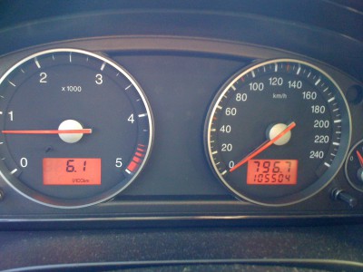

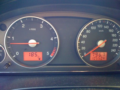

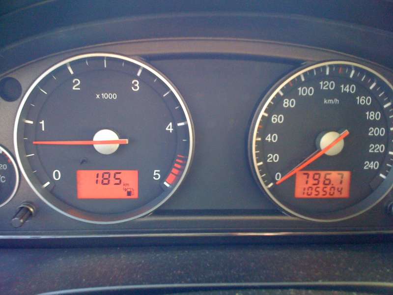

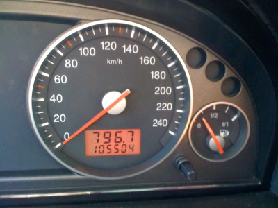

Já bral před prodlouženým víkendem plnou nádrž. Přes víkend jsem najel cca 790km. Palivoměr ukazuje něco mezi 1/4 nádrží a nulou a PP ukazuje průměrnou spotřebu 6,1L/100 a dojezd ještě 185km.

Bacha ale, že máš moje budíky a já tu ručičku palivoměru korigoval když jsem to předělával ;-) Mě ukazovala prázdnou už při dojezdu asi 100km

Jinak mě palubák po delším vypnutí klíčku přepočítá stav nádrže a pak to sakra klesne, tohle jsi fotil asi hned po skončení jízdy, co?

No fotil jsem to po dojetí,ale odpoledne když jsem zase natočil tak hodnoty zůstalya během jízdy se trošku upravily. A dneska ráno tam mám nějakých 815km a doojezd cca 140km takže to přepočítalo o nějakých cca +-20km. Nicméně si říkám zda hrát hru "adrenalin" a nebo už radči něco málo dopustit do nádrže :-D

Každopádně ještě jeden poznatek. Pokud Ti plovák v součinnosti s Doktorovými budíky ukazuje správně, tak máš ještě dost paliva. PP totiž počítá dojezd z množství vstříknutého paliva a doby otevření vstřiku. Když jedu na LPG, ručička palivoměru se ani nehne a palubák vesele odpočítává km...
