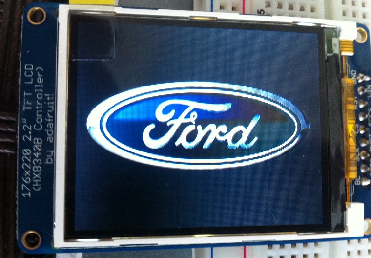

Je to LCD spolu s SD kartou, tudíž nebude problém logovat hodnoty na SD kartu, logo Fordu při startu apod.

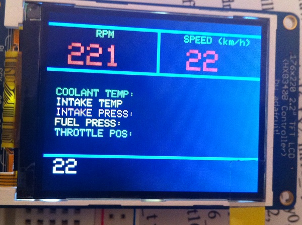

Takže display dorazil, je to bombice. Začínám psát menu a dávat do kupy návrh plošňáku.

Je hodně malý, 2.2". Ale asi k tomu bude držák jak na navigaci a každý si to natočí, jak bude chtít.
Akorát to umí zatím komunikovat pouze přes CAN, zatím jsem neřešil další převodníky. Navíc mi došly bluetooth moduly, takže by bylo taky možné, že si každý koupí BT OBD modul z číny za 25 doláčů a pak jen "display" se zbytkem.
Záleží co by každý chtěl. Každopádně je tam i slot na SD karty, takže chci časem GPS s frekvencí 20Hz (20x za sekundu zjistí polohu) a říkal jsem, že by nebylo od věci tam mít i přetížení.
Nejhorší je, že zatím nemám vůbec páru o SMD apod., které bude nutné k tomu, aby to nevypadalo jak základní deska od 286. Pak by to mohlo vypadat něco jako:
+ čtečka OBD (čtečka chybových kódu, tlaky, teploty, volty..)
+ logování na SD kartu (zvolené veličiny)
+ GPSka (pozice a pak si z toho každý vytáhne polohu na okruhu, rychlost, nadmořskou výšku apod).
+ senzor přetížení
+ a obvod reálného času pro nastavení času pro logování (jde brát také čas z GPS).
GPS, přetížení jsem zatím neřešil, zbytek mám na stole.

díky za podporu! Zatím rozmýšlím a sepisuju, co se kde bude zobrazovat a musím vymyslet vzhled. Práce jak na kostele. Hlavně to menu nastavení bude složitější.
Jaké parametry a co byste případně chtěli vidět? Musím taky vymyslet velikost písmen. Ty nejmenší jsou už z dálky hůř čitelné a v autě by to asi nebylo nejlepší.
Zatím přemýšlím zobrazováním následujících hodnot, které si bude každý moct umístit asi:
+ Rychlost (km/h)
+ Otáčky (RPM)
+ Coolant temperature
+ MAF flow
+ Intake temperature
+ Throttle position
+ Fuel pressure
+ Intake pressure
Nějaké nápady? Hažte to sem :oops:
