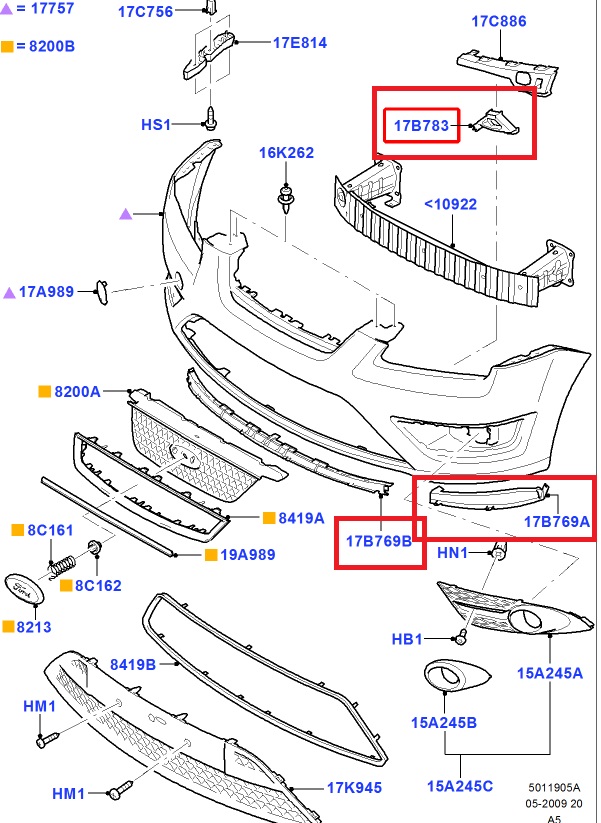

Můžu mít nový nárazník, stř. mřížku a mřížky k mlhovkám. Co je ještě potřeba? Nějak jsem z toho nemoudrej. Maska, plast(deflektor) pod nárazníkem jsou potřeba jiný?
Příspěvky: 19243
Re: Ford Focus II predny naraznik Cabrio
Příspěvek od foki » 04.02.2014 08:18
prodlouzeni narazniku k deflektoru , je prisponkovane , pak takove bile plasty nad mlhovkama , maska je asi stejna .
lucky.jack
Příspěvky: 8464
Registrován: 12.03.2011 21:18
Bydliště: v Hradci Královým
Příspěvek od lucky.jack » 04.02.2014 10:12
Jj maska je opravdu stejná - na to jsem teď koukal.
K těm plastům:
Jsou to ty na obrázku v rámečkách?
