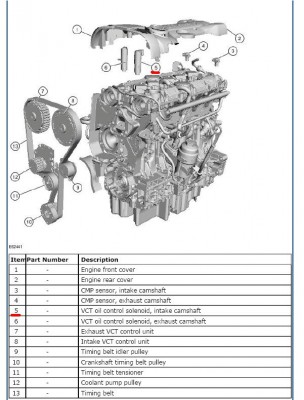

Dakujem!
Co si o tom myslite ? Alebo rovno objednat cidla 3,4,5,6 ???

S Geishem jsem si pred casem psal a prej se mu to zase po par dnech vratilo. Takze si nejsem jisty ze vymena ventilu to poresi. On toho chudak taky tehdy pomenil a nic.
Me to stale take zlobi a uz jsem postupne pomenil vsechno co mi kdo kde poradil at uz tady u nas v cz na foru nebo v DE a FR. Vysledek je vzdy zajimavy. Kdyz neco vymenim auto se par dni chova jako znovuzrozene a pak se to zase vsechno vrati
Jedine pozitivni na tom vsem je ze nektere dily byly asi skutecne spatne protoze to jezdi o poznani lepe nez treba pred rokem. Rozhodne ale cukani a kolisani je stale ale uz jen obcas.

Ty solenoidy jsem taky měnil. U mě nenastala žádná změna. Kdyby jsi to chtěl vyzkoušet, někde mám ty původní a můžu ti půjčit.
