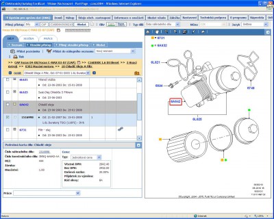

ja tomu nerozumim, ale muj 80kW nema chladic oleja? Cekal bych ze jo a je tam cosi takove vystrcene nekde pod turbem... ale co ja vim, co to je...
- lucky.jack
- Příspěvky: 8465
- Bydliště: v Hradci Královým
Re: olej do motoru 1,6tdci
Chladič oleje je součástí tělesa olejového filtru a máš ho tam určitě.
