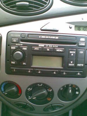

Re: RADIO KEYCODE
nevi nekdo jak odkodovat radio 6006E diky
