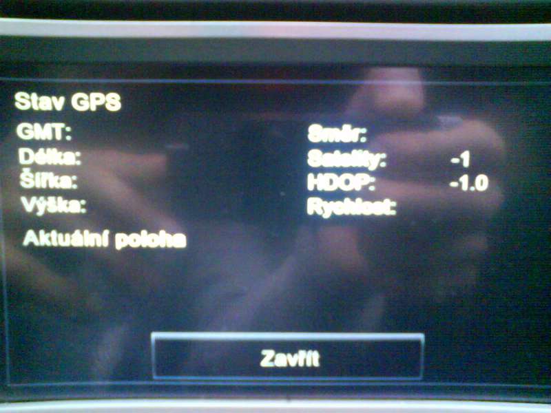

primo som nespustil vôbec.. ten autodetect by som v prime skor potreboval na zistenie zariadenia (device) :mrgreen: ...lebo port a baud mám tak ako píšeš ty 4 a 57600
navigon jo... bol som dnes 50 km od domu ked som ho spustil úplne na prvý šup.. po krátkom oboznamení so softom, som si dal naklikal adresu mojho bydliska a klikol na navigovať (či tak nejako) no a hned to na mna vyplulo že nevie najst gps signal a moznost tam bola iba Storno a Demo... :?
tak reku či to tiež nema nejaký súbor kde sa dá nastavit detekcia gps signálu

navigon by to mel najit automaticky ,pri prvnim spusteni to dost dlouho trva taky i 2 min ,pochopil jsem to tak zes ho poprve spustil za jizdy,je to tak,jestli jo tak se nedivim ze se nechtl.
a co vypsalo primo :?:
dej sem co mas v sys.txt ted
na radiu zkus pohledat Start --> Nastavení --> Externí GPS --> záložka Programy a tady Port pro programy GPS - to je on NEBO NECO PODOBNEHO
Ford Focus Ghia, 1.6 (74kW), 1999, kombi, stříbrná metal

navigon som spušťal na parkovisku.. čakal som na autobus asi polhodinu tak som sa bavil s tymto, takže tým to nebude.. skusim sa mozno s antenou pohrat ale ked si predstavim zase ten porod kym to radio narvem nazad tak si to chcem nechat ako poslednu moznost
