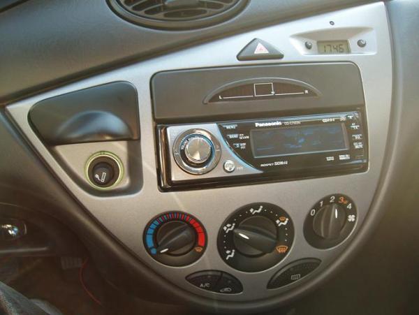

Ja jsem displej vyresil zas takhle.. vrtacka, pilnik, hodinka rucni prace, lepidlo, silikon a vypada to nasledne, enjoy: :wink:

Příspěvek od Zakus » 24.05.2007 11:43
Dělal jsem to před měsícem a maximální spokojenost.

Příspěvek od Beri » 24.05.2007 12:02
Pěkný, koukal jsem i na ty ostatní fotky a ten displej mám v plánu dát na to samé místo. Mohl bys mi prosím tě říct kudy jsi přesně protáhl ten kabel od displeje do kufru (k řídící jednotce)? Jestli jsi oddělával nějaký plast či co, abych to zbytečně netahal složitě, což se mi občas stává, když pak zjistim že to šlo řešit jednodušší cestou. :wink:

Příspěvek od Zakus » 24.05.2007 22:46
1. Oddělat jeden prostřední výdech
2. Prostrčit kabel skrz ovuk předního skla (největší pakárna)
3. Protáhnout nad (pod) tachometrem k levému sloupku
4. Oddělat plast na sloupku a prazích
5. Vložit kabel a zadeklovat
6. Protáhnout do levé zadní kapsy a tam umístit řídící jednotku
7. Ve svorkovnici najít dráty na zpátečku (zítra se podívám na barvy) a cvaknout to rychlospojkami.
8. Rozměřit čidla a vyvrtat díry.
9. Instalovat čidla a zopojit.
Nárazník jsem nesundával. Bylo to celkem krutý, ale dalo se to. Bylo celkem teplo tak to šlo trochu odtáhnout. Ještě než přilepíš ten displej kápni do té dirky trochu silikonu (moc to řve).
Good Luck
