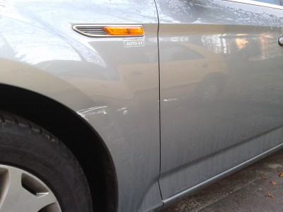

Re: poškrábaný lak

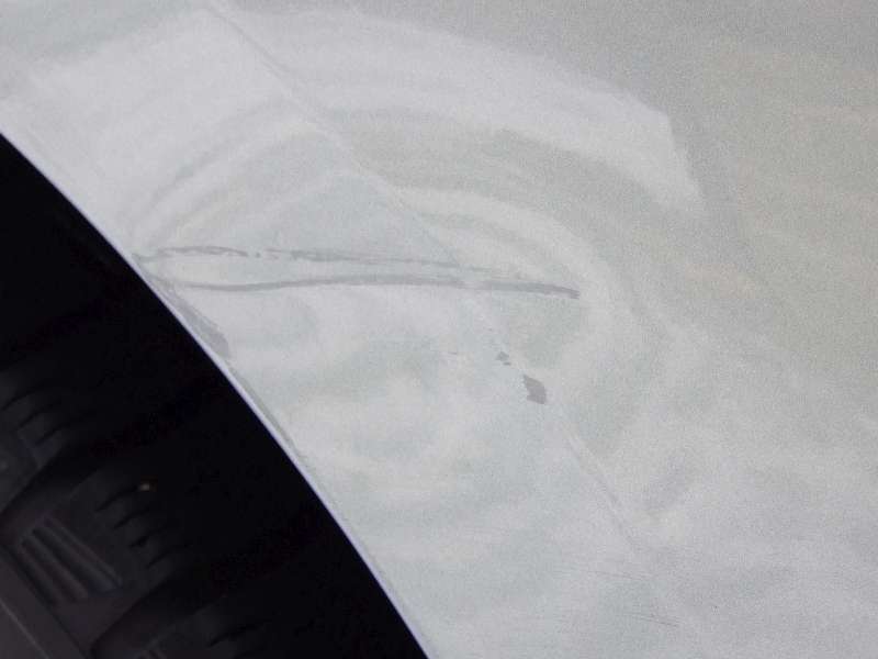

Někdo mi na parkovišti trochu odřel auto, zůstal mírně promáčklý v ystouplý lem na okraji blatníku. Možná se to nebude ani muset ani stříkat, ale nevím co s tou promáčklinou. Docela mě to štve, auto mám cca 2 měsíce... Nemůžete mi někdo poradit někoho ověřeného, spolehlivého na Ostravsku, která by to uměla metodou PDR vytáhnout zpět?
Ford Mondeo mk4 [2008] 2.0 TDCi 103 kW Titanium
- PaWel
- Příspěvky: 423
- Registrován: 19.06.2009 17:41
- Bydliště: Moravskobudějovicko
Re: poškrábaný lak
No nevím, ale připádá mi, že kromě laku je narušená i barva nemýlím-li se. PDR to vytáhne, ale nerozleštíš to, nebo foto klame????

Re: poškrábaný lak
Pokud je narušený lak,tak tyhle vytahovací metody ten lak odloupnou...Myslím,že to jde jen na důlky např.po kroupách,ale nejvíc by Ti asi sdělil místní mondeář Gines....
frantik.17
- Příspěvky: 8183
Re: poškrábaný lak
Vytahovací metoda je účinná v tom případě, zdali lak není nikterak poškozen, a díl před tím nebyl podruhé lakován.
V tom případě je metoda spíše destruktivní než aby nám ušetřila peníze či chybný odstín.
Jediné co, tak když to půjde do laku, tak půjde stejně rozstřik do dveří, aby byl přechod co nejmenší, takže jestli to má cenu leštit. I když poškození není zas tak veliké.

Re: poškrábaný lak
Lak tam je škráblý, ale ne moc, ta bílá barva je hlavně z toho auta co mi to udělalo. Tuším dokonce které to bylo, ale dokazuj to... Asi před půl rokem jsem na vlastní oči viděl jak nějaké holka při couvání nabuřila do blatníku auta na parkovišti, který úplně promáčkla a ujela. Stál jsem asi 3 m vedle, takže SPZ-ku jsem měl, a pro poškozeného to dopadlo dobře. No asi počkám do konce zimy, jestli něco nepřibyde a nechám to opravit až pak.

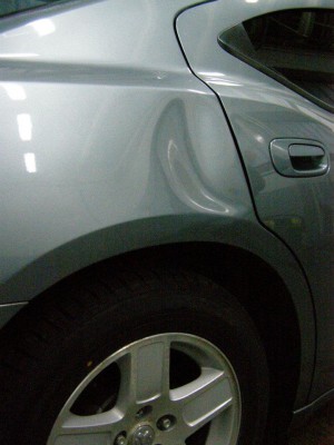

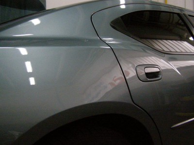

frantik.17
- Příspěvky: 8183
Re: poškrábaný lak
Ono jde o to, že se to rovná s vypětím...pokud byl lak už i nepatrně poškozen, je tam VELIKÉ riziko, že praskne. Jdou rovnat "tupé" ďůlky i díry, takzvaně promáčkliny, ne odřeniny. Pro příklad dávám zde fotky práce co dělal Gines, snad mu to nebude vadit.Jaco007 píše:Lak tam je škráblý, ale ne moc, ta bílá barva je hlavně z toho auta co mi to udělalo. Tuším dokonce které to bylo, ale dokazuj to... Asi před půl rokem jsem na vlastní oči viděl jak nějaké holka při couvání nabuřila do blatníku auta na parkovišti, který úplně promáčkla a ujela. Stál jsem asi 3 m vedle, takže SPZ-ku jsem měl, a pro poškozeného to dopadlo dobře. No asi počkám do konce zimy, jestli něco nepřibyde a nechám to opravit až pak.

Re: poškrábaný lak
O víkendu jsem to trochu očistil a přeleštil. Buď to vytáhnout půjde a pak to zkusím rozleštit, nebo to praskne a pak to budu muset stejně nechat stříknout.

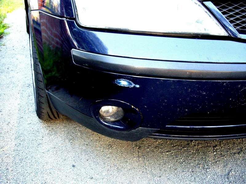

Re: poškrábaný lak
Tak trošku nepovedeně sem chtěl zaleštit plastovej nárazník a dopadlo to že se asi půjdu zabít co s tim? jedině samolepku páč celek zase stříkat nema cenu což?
