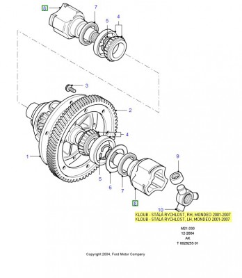

Já totiž pořád nechápu jaký kloub v převodovce, doteď jsem si myslel, že výstup z převodovky do poloos je realizován nějakými "rourami" (zrovna mi nic jiného nenapadá :D )s tisícihranemm uvnitř, které jsou uložené v ložiskách a jen se otáčí (viz. obrázky) a pohyb poloos (pružení + zatáčení) je pak umožněn kloubami na poloosách. Ale koukám, že se tedy mýlim, mohl by mi to někdo vysvětlit jak je to s tím kloubem? Prosím :) Když jsem před zimou nasazoval zímáky, zkoušel jsem otáčet pravým kolem a je pravda, že šlo ztuha jak prase, ale třeba byl přibržděn kotouč... levou už jsem bohužel :dih: nezkoušel. Raději se ptam, když už se ti to povedlo zpravit a víš, co a jak, než abych koupil třeba zbytečně poloosu za x tisíc a pak zjistil, že je to něco jiného, nejhorší je, že když to řeknu nějakému mechanikovi, tak chce abych mu tam auto nechal, že to prokoukne, ale za odstranění vady neručí, takže si pak naúčtuje rozborku a já budu pořád na stejném místě, a když už najde příčinu, vymění s ní kde co... a jsem v tom za 15 000 a ty bohužel nemám :D Asi zkusím přemluvit nějakého mechanika aby mi zvedl auto a nechal na 6. stupeň roztočit kola... možná se něco projeví :)

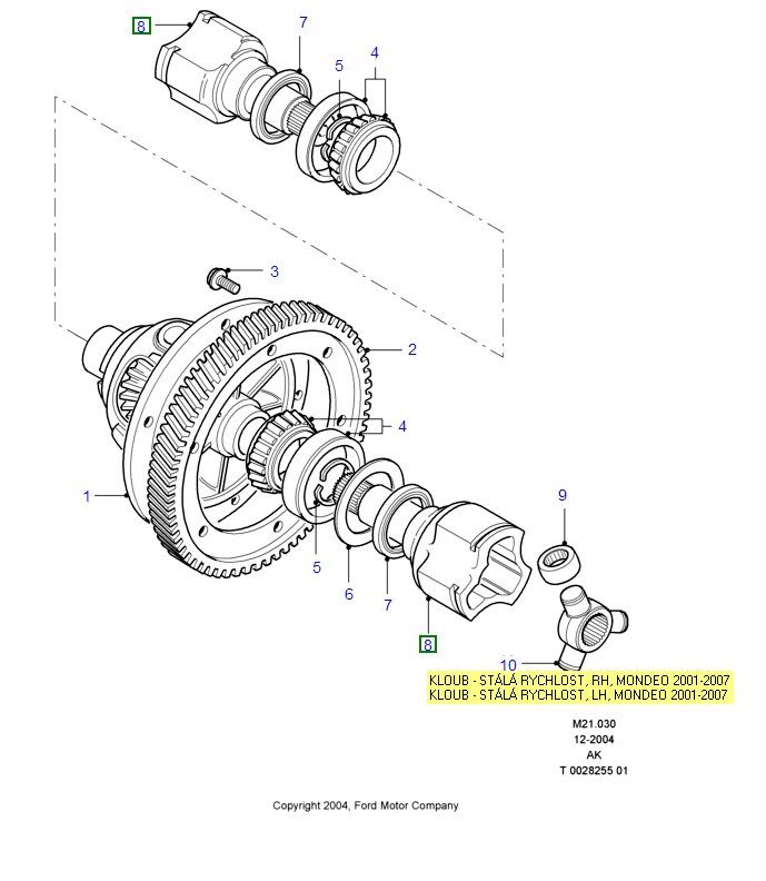

Projížděl jsem v microcatu součásti převodovky - je to číslo 8? Tak to muselo být pěkně drahé, ne? 8O

Ty kameny(tak se tomu řiká) jsou jakoby ty ložiska co jsou na obrázku pod číslem 9, ale to kdyby jsi měl vypadlý, tak to vibruje jak hovado...

Na obrázku je převodovka z Favoritaaa :palec_nahoru:

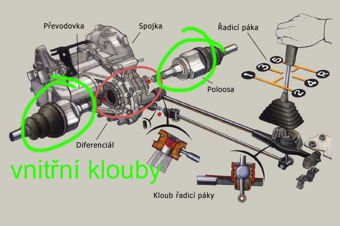

Jinak Focus jde ne výměnu LP vnitřního kloubu a opravu manžety na PP vnitřním kloubu příští týden. Vadný vnitřní kloub se pozná vcelku jednoduše. Axiální vůle je v pořádku, jinak by to nefungovalo. V radiálním směru (směrech) by vůle být neměla, totéž při torzním namáhání. Jinými slovy směrem z/do převodovky je vůle ok, ale směrem nahoru/dolu je špatně.

Mění se kloub na poloose.
